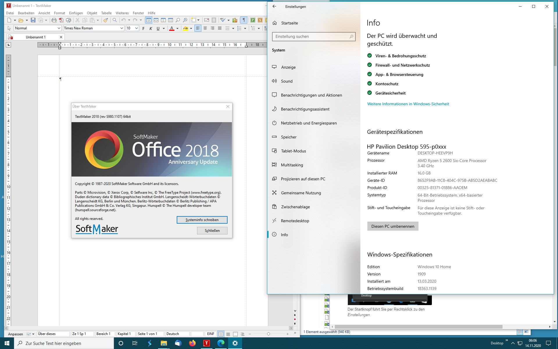

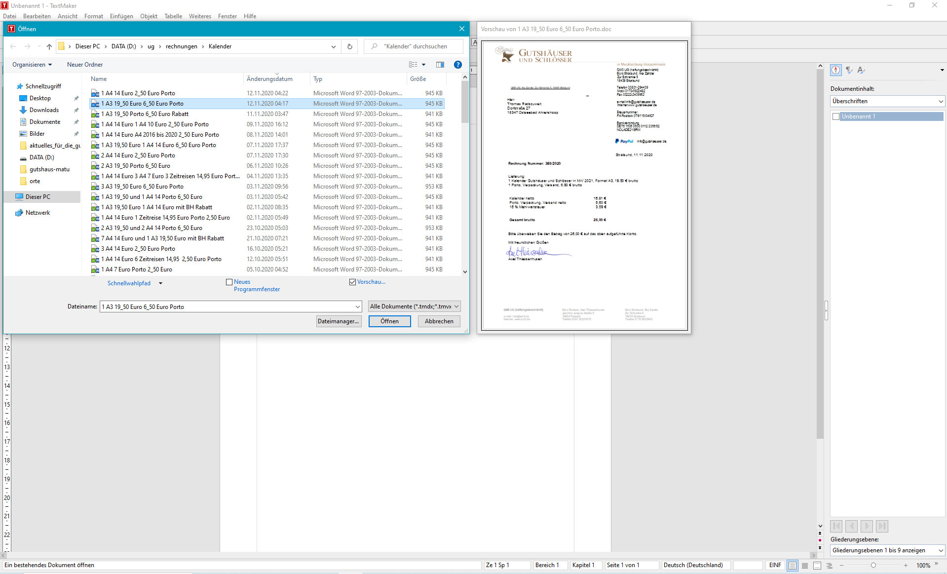

Hallo, seit heute kann ich meine Dateien im Textmaker nicht mehr öffnen. In der Vorschau wird die Datei noch angezeigt, wenn ich dann auf Öffnen klicke, stürzt das Programm ab. Ich habe Softmaker 2018 komplett deinstalliert und danach neu installiert - das Problem damit aber nicht behoben. Das letzte Mal, das alles funktionierte, war der 11.11. Weiß jemand vielleicht einen Rat? Viele Grüße
