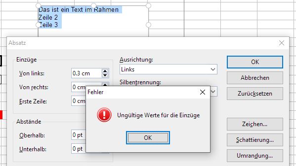

Ist diese Bug schon bekannt?
- Füge einen Textrahmen in Planmaker ein
- Schreibe ein paar Zeilen Text
- Markiere alle Zeilen
- Gruppenpfeil in Startribbon (Bereich Ausrichtung) öffnet Dialog Absatz
- Definiere Einzug von Links 0.3 cm
Meldung: Ungültige Werte für die Einzüge.
Nach diversen Versuchen festgestellt, dass Einzug "von links" 0.3cm nur dann möglich ist, wenn "von rechts" mindestens 0.3 cm oder grösser ist.
Im Bild die Fehlermeldung, wenn der Einzug rechts kleiner (oder 0) als jener links ist.
planmaker_textrahmen einzug1.jpg (33.37 KiB) 4264 mal betrachtet

Ob bekannt, weiß ich nicht. Aber bestätigen kann ich ihn ;)

Unser Entwicklungsteam hat dieses Problem behoben, und die Lösung wird im nächsten Service Pack von SoftMaker Office enthalten sein.
