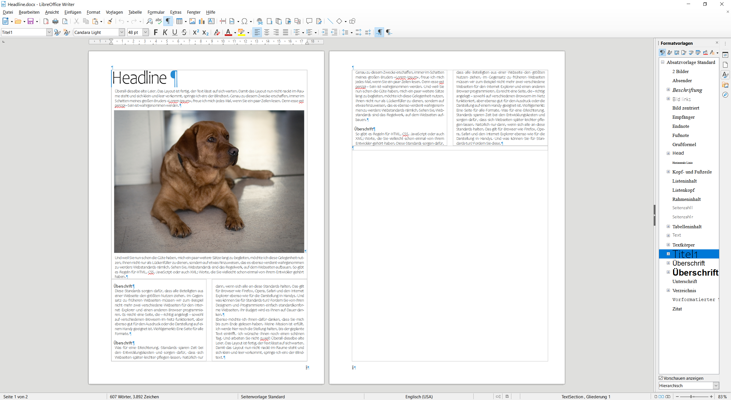

Wenn ich einen Bereichswechsel mache, von 1-spaltig nach 2-spaltig, dann zeigt TM2021 rev S1020.0909 den 2-spaltigen Bereich immer auf einer neuen Seite. Öfnne ich das Dokument in LO, dann ist es so, wie bei TM immer gewesen ist.
lg
Manfred
Fortlaufender Bereichswechsel wird nicht richtig angezeigt
- Headline in LO 7.0.0.3.jpg (1.65 MiB) 3359 mal betrachtet
Re: Fortlaufender Bereichswechsel wird nicht richtig angezeigt
Hm. Bei mir macht er den Seitenumbruch auch unter 2018. Ich habe aber keinerlei Erfahrung mit Bereichswechseln....

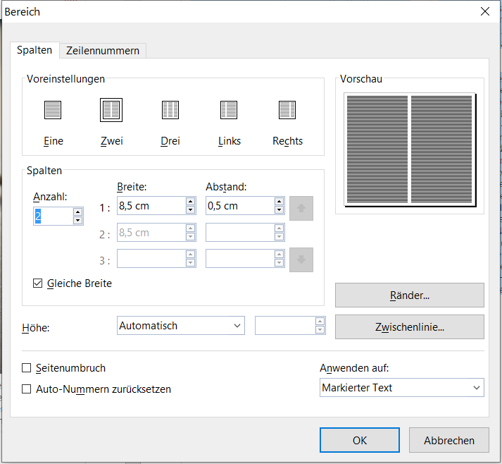

Ich verwende das klassische Menü und habe ein Screenshot des entsprechenden Dialogs hochgekaden. Dort können Sie sehen: Höhe = Auto.
Dieses Problem tritt erst seit der letzten oder vorletzten Revision von TM2021 auf.
Um dieses Problem zu beheben, wählen Sie bitte alle mit Strg + A, Menüoption Format > Abschnitt > Im Dialogfeld Abschnitt > Registerkarte Spalten > wählen Sie die Dropdown-Liste Auto in Höhe und klicken Sie dann auf OK. Bitte ändern Sie hier nichts.
In Ihrem Screenshot ist die Höhe für den spezifischen Abschnitt automatisch, aber in der Lösung habe ich Sie gebeten, alle auszuwählen, indem Sie zunächst Strg+A drücken.
Danke für die Antwort.
Der Fehler war, dass im 1-spaltigen Bereich die Höhe auf Seitenhöhe stand.
