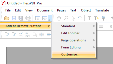

Um das Menü anzuzeigen, folgen Sie bitte diesen Schritten:
1. Klicken Sie auf eine Menüschaltfläche der Symbolleiste unten rechts auf jeder Symbolleiste. Wählen Sie den Menüpunkt Schaltflächen hinzufügen oder entfernen > Anpassen.
FlexiPDF Menu1.png (10.07 KiB) 2894 mal betrachtet

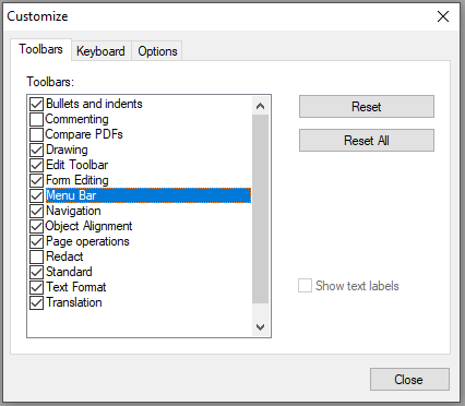

2. Dadurch wird ein Dialogfeld zum Anpassen geöffnet. Aktivieren Sie im Dialogfeld zum Anpassen das Kontrollkästchen Menüleiste und klicken Sie auf Schließen.
FlexiPDF Menu2.png (12.4 KiB) 2897 mal betrachtet
