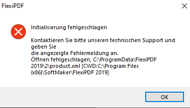

FlexiPDF startet nicht mehr.
Ich kriege die Meldung:
Initialisierung fehlgeschlagen
Kontaktieren Sie bitte unseren technischen Support und geben Sie die angezeigte Fehlermeldung an.
Öffnen fehlgeschlagen, C:\ProgramData\FlexiPDF 2019\2\product.xml [CWD:C:\Program Files (x86)\SoftMaker\FlexiPDF 2019]
Wie kann ich das beheben?

- 2020-07-09_09-50-46.png (5.04 KiB) 10554 mal betrachtet

Ich hab fix geforscht:
Benenne ich die Datei "C:\ProgramData\FlexiPDF 2019\2\product.xml" um - erhalte ich gleiche Fehlermeldung.
Was würde ich tun:
Wenn vorhanden, den Ordner "C:\ProgramData\FlexiPDF 2019\2" sichern und den Ordnerinhalt dann löschen. (Erfordert administrative Berechtigungen).
Darauf die aktuelle Vollversion FlexiPDF 2019 ( flexipdf2019.exe ) frisch herunterladen und per rechter Maustaste "Als Administrator ausführen" nochmal installieren.

Re: FlexiPDF 2019 startet nicht / Initialisierung fehlgeschlagen
das hat in jedem Fall geklappt!
Danke schön!
