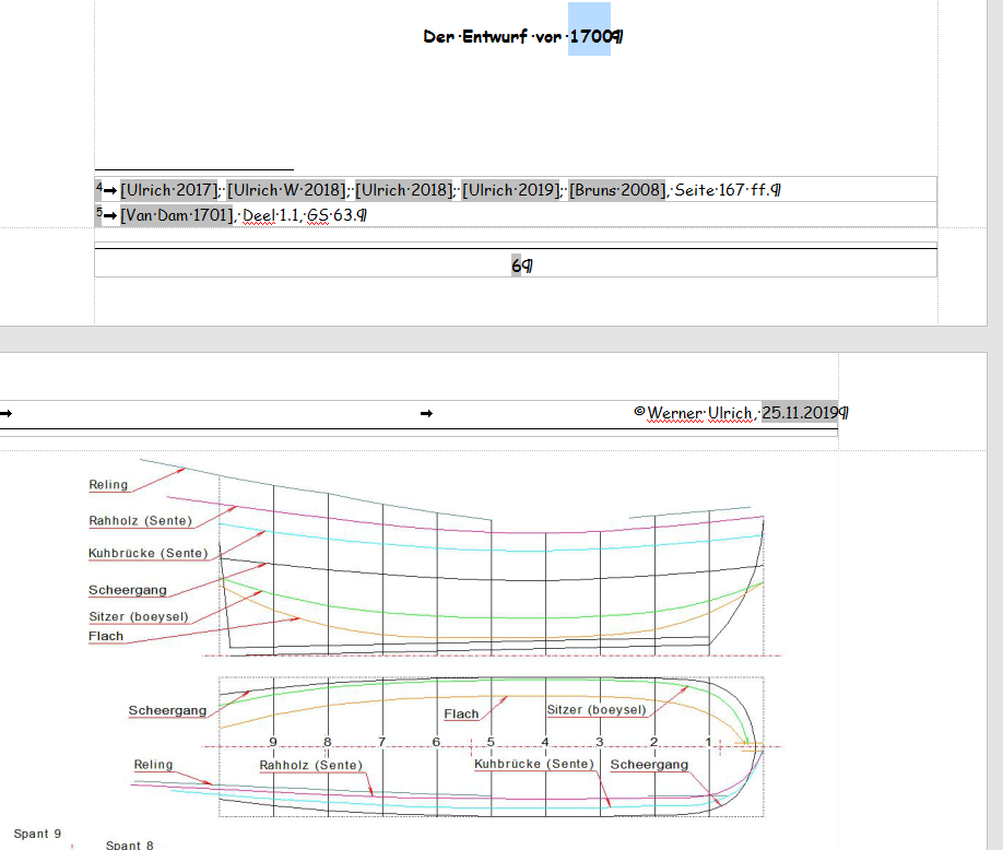

Heute gibt es schon wieder ungereimtheiten.
Ich versehe meine Texte mit Überschriften (Überschrift 1 ....).
Versuche ich nun, die Überschrift nicht alleine am unteren Rand zu haben, will TextMaker nicht mitspielen. Siehe Abbildung. Egal, welche Einstellung ich versuche, es bleibt bei dem gezeigten.
Werner
Werner
- Textfluss.JPG (117.68 KiB) 6535 mal betrachtet

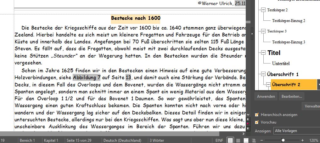

Re: Überschriften
Vielen Dank für die Weitergabe der Datei. Ich habe Ihre Datei geöffnet, bin auf Seite 15 gegangen und habe festgestellt, dass die in Ihrem Screenshot gezeigte Überschrift bereits oben auf der Seite zu sehen ist. Bitte sehen Sie sich diesen Screenshot als Referenz an.

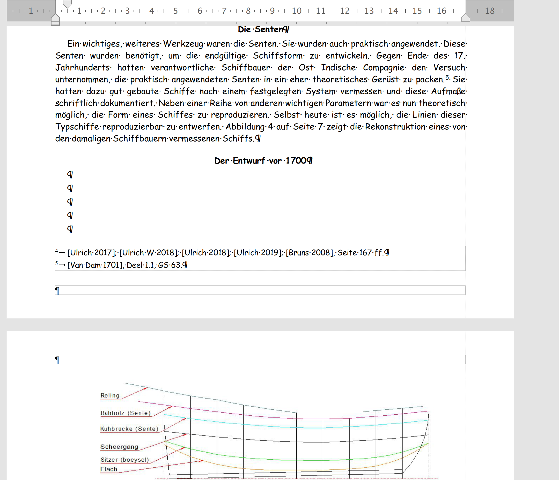

Diese Überschrift (von SuperTech) ist wohl schlecht gewählt. Bei mir zeigt sich dieses Verhalten bei der Überschrift "Der Entwurf vor 1700" (siehe Schusterjungen-1.png). Wahrscheinlich deswegen, weil nachfolgend keine Absätze folgen, sondern eine Abbildung. Nach o.g. Überschrift ist noch Platz für 5 Absatzschaltungen (siehe Schusterjungen-2.png). Daher greift die Option "Schusterjungen vermeiden" nicht. Da muss händisch nachgearbeitet werden.
- Schusterjungen-2.png (773.28 KiB) 6331 mal betrachtet
- Schusterjungen-1.png (880.65 KiB) 6330 mal betrachtet

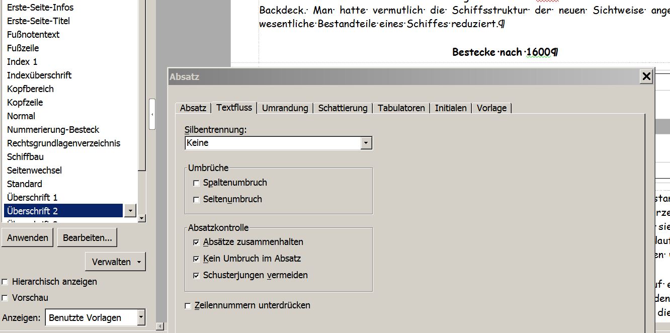

Re: Überschriften
Für Überschriften-2 ist u.a. "Absätze zusammenhalten" gesetzt - damit sollte der Umbruch eigentlich nicht passieren.
Allerdings folgt auf die Überschrift direkt das Bild - ich würde hier das Problem vermuten...
- Beiträge: 4341
Re: Überschriften
Hallo Karl,
Ich stimme Dir zu. Die fünf Absatzschaltungen sind im Prinzip fünf Absätze. Da kann die Option „Absätze zusammenhalten“ nicht greifen.
Re: Überschriften
Der Punkt ist, die Absatzschaltungen HÄTTEN Platz. Es sind aber KEINE drin. Das Bild hätte auf der Seite keinen Platz mehr, daher der Umbruch.greifenklau hat geschrieben: 08.07.2020 09:04:15 Ich stimme Dir zu. Die fünf Absatzschaltungen sind im Prinzip fünf Absätze. Da kann die Option „Absätze zusammenhalten“ nicht greifen.
Die Programmlogik, die zwei Absätze zusammenhält, scheint den Fall "Absatz + Bild" nicht als "zwei Absätze" anzusehen, deshalb das Problem.
- Beiträge: 4341
Re: Überschriften
So isses.

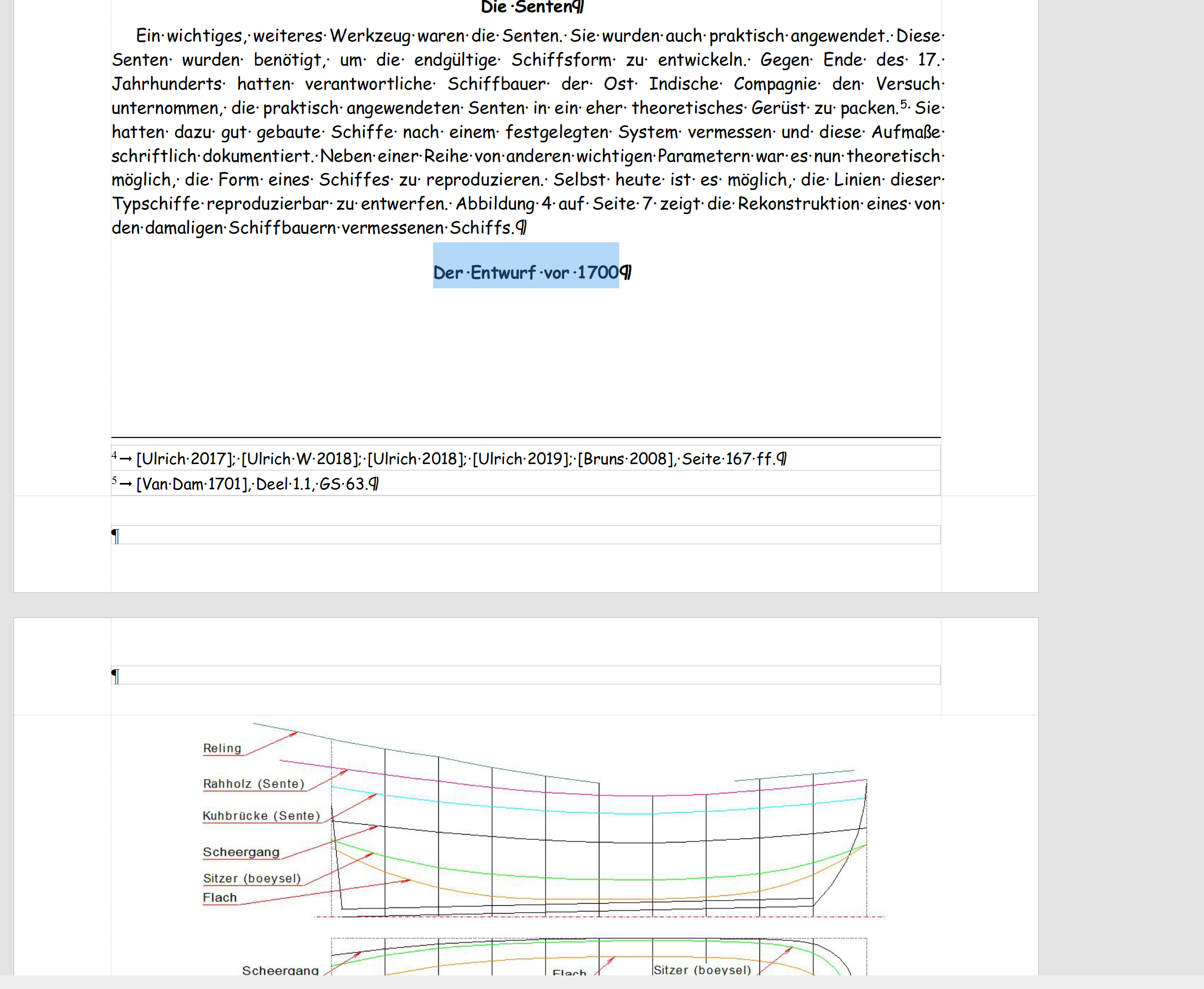

- Beiträge: 3133
- Wohnort: Lübeck-Travemünde
Re: Überschriften
Was aber noch viel sonderbarer ist: Wenn ich die Gruppierung aus Abbildung und Beschriftung ausschneide (Strg+X), in den Objektmodus wechsle und sie an genau derselben Stelle wieder einfüge (Strg+V), dann stimmt der Textfluss plötzlich wieder. Das hat nichts mit dem Unterschied Grafikrahmen/eingebettete Grafik zu tun, denn die Gruppierung ist auch jetzt schon als Grafikrahmen eingefügt, ändert also ihren Status beim Ausschneiden und erneuten Wiedereinfügen nicht. Äußerst rätselhaft, das.
