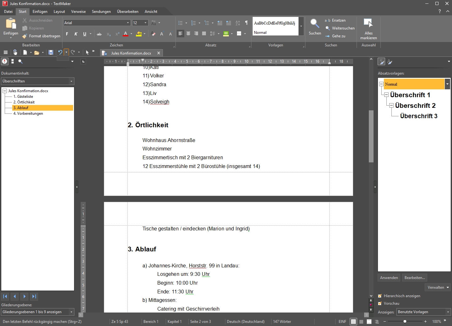

Hallo Softmaker-Team,
heute habe ich ein neues Dokument (.docx) erstellt und muss hierzu das gleiche Problem melden. Sowohl beim Rückgängig-Befehl wie auch beim anschließenden wiederherstellen-Befehl. Beim Rückgängig-Befehl wird auch keine Auswahl angezeigt. Kann man in beigefügten Bild nachvollziehen.
- Bildschirminhalt.jpg (392.71 KiB) 26524 mal betrachtet
Windows 10 Pro x64
Softmaker Office NX
FlexiPDF NX
Softmaker Office NX
FlexiPDF NX

OK, habe ich nachvollziehen können. Der Fehler entsteht m.E. nur bei einem Dokument, dass unter "docx" abgespeichert und weiter verarbeitet wird. Das gleiche Prozedere unter einem tmdx-Dokument zeigt keinen Fehler. Gleiches verhalten auch bei der Win-Version von TM.
Das sollte sich Softmaker mal ansehen.
