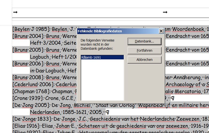

heute wollte ich in einer meiner Arbeiten den Text auf den neuesten Stand bringen. Dazu gehört dann auch, die Literaturliste am Ende des Dokuments zu ergänzen. Gesagt, getan. Aber beim aktualisieren der Bibliografie gab es die folgende Meldung.
Die Literaturstelle konnte wohl nicht in der Datenbank gefunden werden, also hatte ich dann den Versuch unternommen, über den Button Datenbank die fehlende Literatur einzutragen, bzw. zu ergänzen.
Selbst nach mehrmaligem drücken des button Knopfs passierte aber nichts.
Mache ich etwas falsch? Oder was fehlt da?

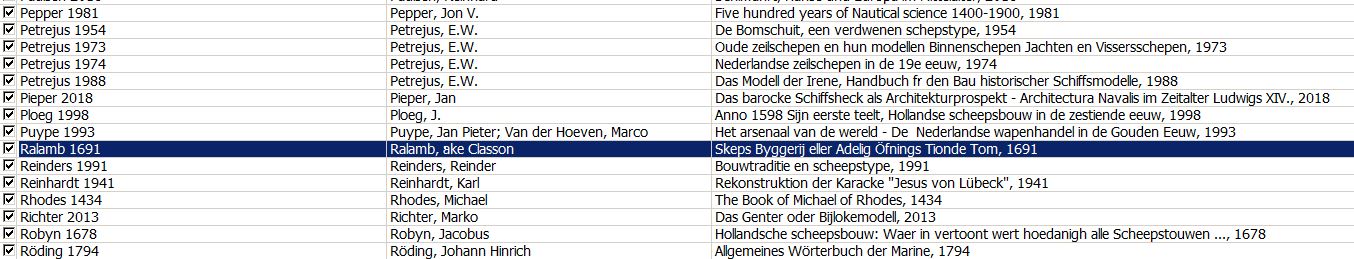

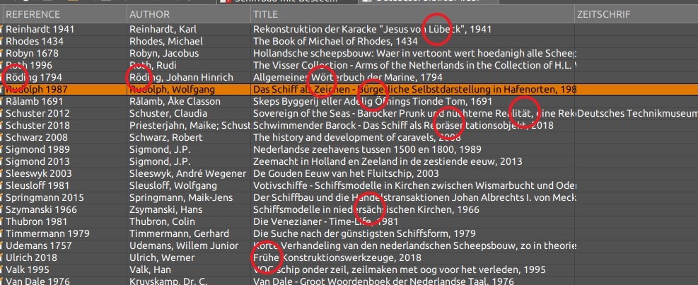

Interessant ist aber, dass die Literaturstelle in der Datenbank eingetragen ist. Sonderbar.
Werner Ulrich
Werner Ulrich
- Ralmab.JPG (118.46 KiB) 12920 mal betrachtet

Wenn meine alten Augen das richtig sehen, erfolgte die EintragungWernerBruns hat geschrieben: 25.06.2020 20:03:04 Interessant ist aber, dass die Literaturstelle in der Datenbank eingetragen ist. Sonderbar.
in der Datenbank ohne den "Kringel" über dem a.
Carsten

Danke für die Info. In der Tat gab es da den kleinen, aber entscheidenden Unterschied. Das schwedische Zeichen å hatte ich wohl irgendwann durch ein normales a ersetzt.
Habe das geändert und nun ist das wieder OK.

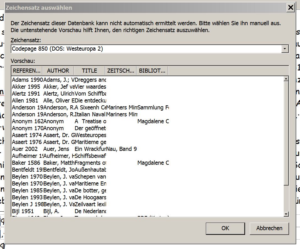

Heute wollte ich in meinen Texten erneut einiges aufräumen und ergänzen.
Meine kleine Datenbank mit Literaturstellen scheint aber seit der SofMaker Version 2021 nicht mehr in Ordnung zu sein. Alle Umlaute werden entweder nicht angezeigt, oder durch sonderbare Zeichen angezeigt. Ferner bekomme ich beim zuordnen der Datenbank die folgende Meldung:
Welchen Zeichensatz muss ich denn wählen, um die Umlaute wieder darstellen zu können?

Re: Datenbankmodul
Vermutlich 1252 (Windows), kann's gerade nicht prüfen, da auf den Urlaubslaptop kein 21 installiert ist. Sonst oben einfach wechseln und sehen, ob in der Vorschau für Umlaute passen.

Danke für die Info.

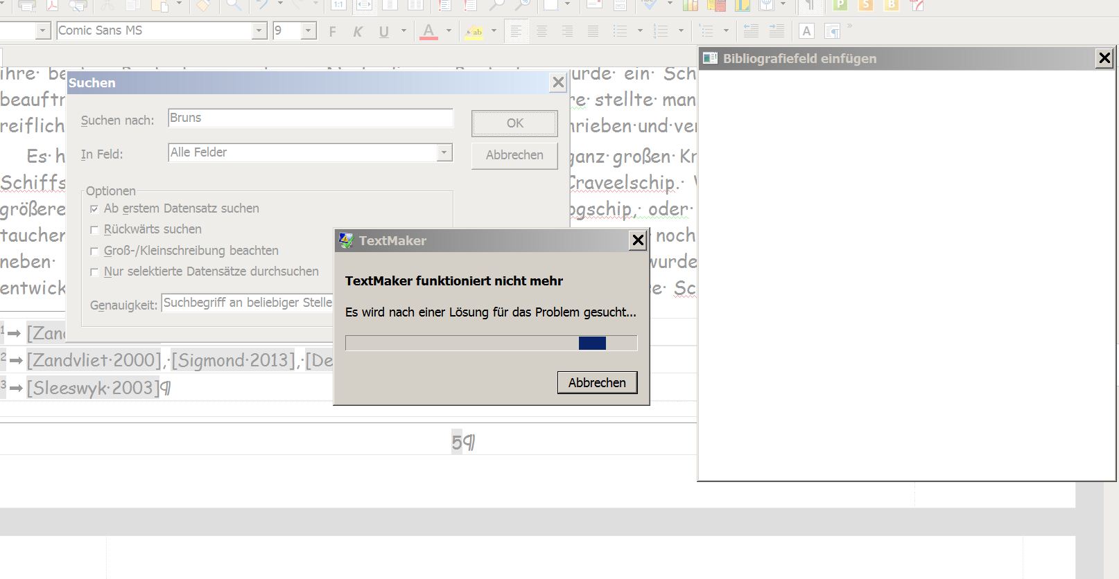

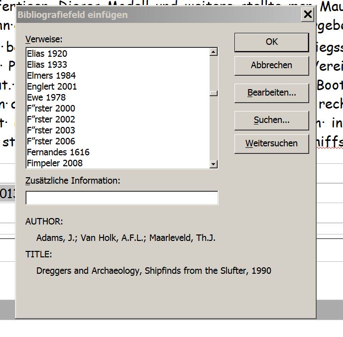

Ich habe die wenigen Möglichkeiten probiert und es scheint so zu sein, dass die CodePage 850 (Dos ...) die richtige ist. In der Datenbank sind nun alle Umlaute wieder in Ordnung.
Möchte ich dann an einer Stelle in meinem Text eine Literaturstelle einfügen, sind in dem Auswahlmenü die Umlaute nicht da.
Wenn ich dann die neue Funktion Suchen in der Datenbank nutzen möchte, stürtzt das Progamm TextMaker ab.
Was tun?

Re: Datenbankmodul
Sie haben das am Freitag gepostet, heute ist Montag. Auch wir erholen uns am Wochenende.
Haben Sie den Absturzbericht eingeschickt, der beim nächsten Programmstart angeboten wird?

Re: Datenbankmodul
Ich kann die Fehler auch unter Linux bestätigen - sowohl mit S1016.0624 als auch einer neueren internen Version.
1.) Wenn ich die tmdx öffne und die Biblio-Datenbank aufrufe, werden die Umlaute in der Datenbank nicht angezeigt.
2.) Wenn ich die Datenbank neu zuordne und dann öffne, sind die Umlaute vorhanden.
3.) Wenn ich dann einen Begriff im Suchfeld eingebe und Suchen klicke, stürzt TM sofort ab.

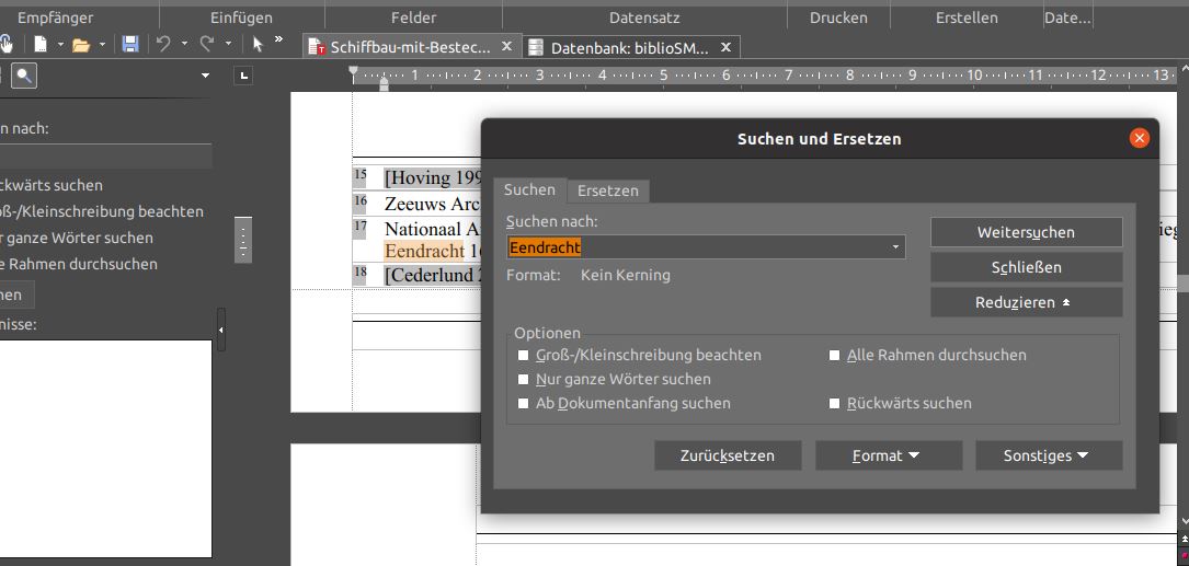

Re: Datenbankmodul
Vielen Dank für die Weitergabe der Details und Dateien. Ich habe versucht, das Problem mit TextMaker 2021 sowohl unter Windows als auch unter Linux zu reproduzieren. Als ich die Datenbank öffnete und nach Umlauten suchte, fand ich sie überall in den Datensätzen, bitte überprüfen Sie den beigefügten Screenshot.
Als ich nach etwas suchte, erhielt ich die Suchergebnisse korrekt, wie auf dem beigefügten Screenshot zu sehen ist. Können Sie bitte die detaillierten Schritte zur Reproduktion des Problems erwähnen, damit wir es für eine bessere Lösung untersuchen können?
