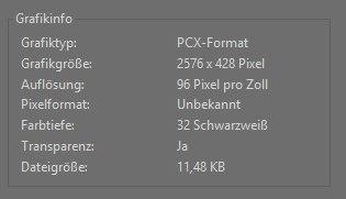

Ein kleines Detail - die Bildeigenschaften sind bei SVG generell inkorrekt (Dateityp, Farbtiefe, Auflösung ist unendlich):

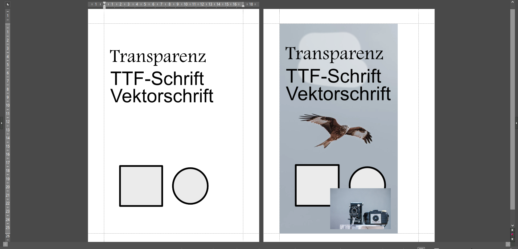

Guten Tag,
ich habe testweise eine SVG-Datei erzeugt, die dieselben Eigenschaften, wie das Original aufweist, das bei mir zu Problemen geführt hat.
Die Testdatei findet sich im angehängten ZIP-Archiv und wird mit allen SVG-Viewern korrekt dargestellt, die ich getestet habe.
Links habe ich das SVG-Bild eingefügt und rechts das vorgerenderte PNG-Bild:
Screenshots des Fehlers

Re: Darstellungsfehler: SVGs mit eingebetteten Bildern
Vielen Dank für die Weitergabe der Dateien und Details. Ich konnte sie reproduzieren und leitete die Details an unser Entwicklungsteam weiter.
Unser Entwicklungsteam hat dieses Problem behoben. Diese Korrektur wird im nächsten Service Pack von SoftMaker Office enthalten sein.
