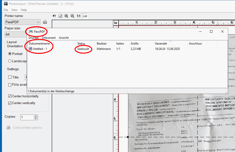

Re: Prob mit FlexiPDF-Druckertreiber
Danke für die Rückmeldung!
Anwendung: Ulead PhotoImpact 12
(Ich weiß: Das ist sehr alt. Aber mit Acrobat und auch mit MS Print to PDF funktioniert es trotzdem!)
Screenshot ist angehängt.
Jens

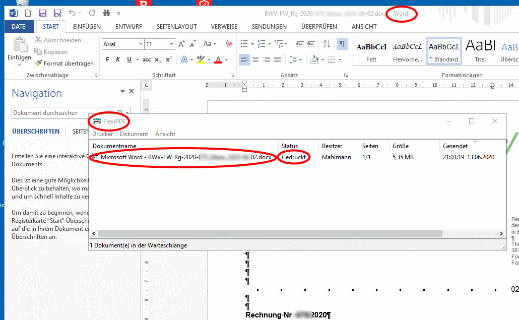

... okay, jetzt wird es leider ein bisschen komplizierter:
In dem zuletzt von mir übermittelten Beispiel hatte ich die betreffende Grafik in PhotoImpact noch gar NICHT GESPEICHERT: Die betreffende Grafik war NEU und hatte daher auch noch kein Dateiformat (jpg etc.).
Genau DAS habe ich nun überprüft:
Wenn ich eine GESPEICHERTE Grafik (nun konkret ausprobiert mit jpg und gif) mit dem FlexiPDF-Druckertreiber "ausdrucken" will, dann:
meldet der FlexiPDF-Druckertreiber nun NICHT MEHR "untitled", sondern den Namen der URSPRÜNGLICHEN Grafikdatei (also hier: jpg bzw. gif).
Ansonsten aber ändert sich nichts: keine NEUE PDF-Datei, kein Speicherort. Einfach nur der "alte" Name der Ursprungsdatei.
All das habe ich inzwischen auch mit dem Format docx in MS Word (2013) ausprobiert: mit demselben Ergebnis!
Noch mal der Hinweis: Mit all diesen verschiedenen Bedingungen kommen Acrobat und "MS Print to PDF" klar!
Einen neuen Screenshot (mit Word: docx) hänge ich an.
Dank und Gruß
Jens
