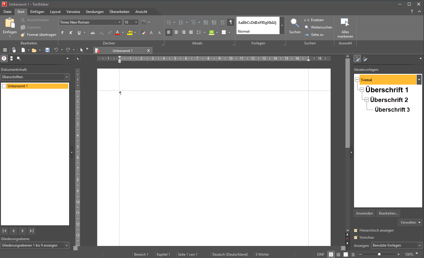

Ich schließe mich der Frage bzw. der Bitte um Möglichkeit der Anzeige ungenutzer Absatzvorlagen im Dokument an.
Re: Verwendung von Absatzvorlagen anzeigen
Um nur die in einem Dokument verwendeten Absatzformate anzuzeigen, haben wir in der Seitenleiste unten rechts unter allen Absatzformaten eine Dropdown-Liste angezeigt. Bitte wählen Sie dort Stil in Verwendung statt alle Stile aus und TextMaker zeigt nur Verwendete Stile an.
Das ist leider nicht ganz korrekt. Die drei Überschriften werden immer gelistet, auch wenn sie nicht in Verwendung sind...SuperTech hat geschrieben: 07.06.2020 20:09:37 Um nur die in einem Dokument verwendeten Absatzformate anzuzeigen, haben wir in der Seitenleiste unten rechts unter allen Absatzformaten eine Dropdown-Liste angezeigt. Bitte wählen Sie dort Stil in Verwendung statt alle Stile aus und TextMaker zeigt nur Verwendete Stile an.
Hallo SuperTech,
ich habe es versucht im Film abzubilden. Füge ich etwas hinzu, mache es aber sofort wieder rückgängig - verbleibt es in Absatzvorlagen - meines Erachtens also nicht "Benutzt" im Dokument.
