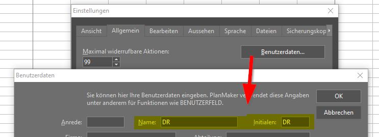

Nachdem ich mindestens "Namen" und "Initialen" in Einstellungen - Allgemein - Benutzerdaten speicherte, kommt der Dialog nicht mehr.
Offenischtlich wird "Name" für Kommentar verwendet.

ganz genau so macht man das! Diese Einstellungen werden suitenweit übernommen (also in TM, PM und Pres).
Allerdings sollte man direkt zu dem Ausfülldialog in den "nervigen Pop-up" des TE geführt werden.

Danke, wobei allerdings etwas für den Namen eingegeben werden muß UND ein Kürzel. Merkwürdige Festlegung.
Aber immerhin: Es funktioniert.

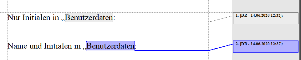

Eine Eigenart ?? stelle ich dazu gerade fest:
