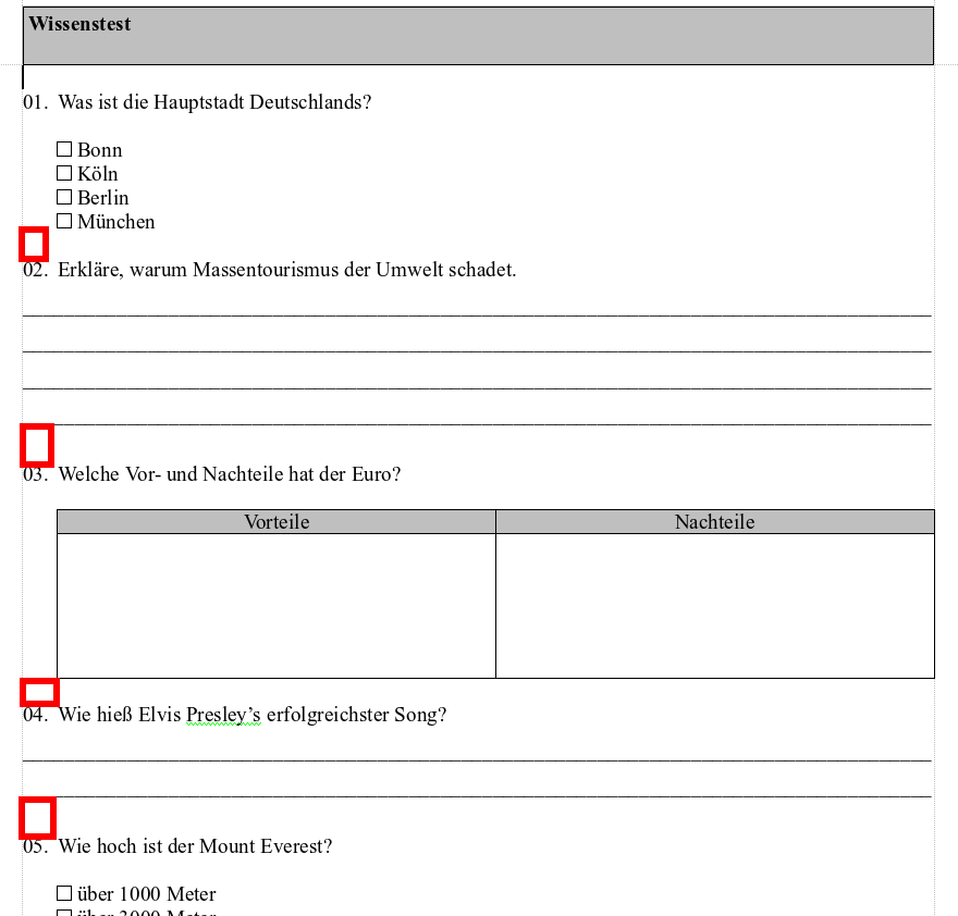

Hallo ihr Lieben,
ich habe da ein Problem mit den Zeilenabständen bei der Erstellung von Klassenarbeiten und Tests, welches ich durch mehrmaliges Herumprobieren mit Umbrüchen etc. nicht lösen konnte.
Zunächst einmal schildere ich euch mein Vorgehen: Ich erstelle erst das Dokument mit allen Fragen und belassen den Zeilenabstand bei 1. Es gibt im Dokument nun Multiple-Choice-Fragen, auszufüllende Tabellen und zu beschreibende Linien. Bisher ist alles ok. Am Ende erhöhe ich bei einzelnen Aufgaben (mit den zu beschreibenden Linien) den Zeilenabstand auf 1,5. Dies hat allerdings zur Folge, dass die Zeilenabstände zwischen den Aufgaben nun unterschiedlich sind und ich bin nicht mehr in der Lage sie anzugleichen.
Ich habe euch unten ein Dokument beigefügt, welches die Version vor der Bearbeitung zeigt und ein Dokument, welches die Version nach der Bearbeitung zeigt. Meine Frage ist nun, wie kann ich alle Zeilenabstände begleichen? Denn obwohl überall der gleiche Zeilenabstandwert 1 steht, sieht man mit dem Auge doch ein Unterschied.
Im unteren Bild sieht man z.B., dass der Zeilenabstand nach Frage 1 kleiner ist als nach Frage 2 und 4.
Es ist kein dramatisches Problem, doch mich stört es optisch und ich ärgere mich, dass ich es nicht hinbekomme :mrgreen:.
Vielen Dank schon mal für eure Mühe!

Der Unterschied zwischen den Zeilenabständen liegt darin, dass die Datei für mehrere Absätze gemischte Zeilenabstände enthält. Um dies zu sehen, aktivieren Sie die Anzeige von Absatzmarken.
Eine weitere Grube wäre die Stelle, an der die zusätzliche Höhe hinzugefügt wird. Die Zeilen vor 04 und 05 haben beide den Zeilenabstand 1. Der Abstand vor 05 sieht größer aus, weil die zusätzliche Höhe der vorherigen Zeile unter der Zeile hinzugefügt wird.
Kann ich daran etwas verändern oder liegt es am Programm?
Danke schon mal!

Ok, das versuche ich. Ist es normal, das neu erstellte Vorlagen nach der Beendigung des Textmakers gelöscht werden? Ich habe sie erstellt, doch nach einem Neustart taucht die Vorlage nicht wieder auf. Auch nicht bei "Alle Vorlagen".
Edit:
Nun habe ich das Problem gelöst, wenn auch nicht auf die feine Art.
Ich habe am Ende der Unterstrich-Zeile einen Absatz erstellt und wenn ich nun nur 3 von 4 Unterstrich-Zeilen markiere und den Zeilenabstand ändere, wird der Abstand zwischen den einzelnen Aufgaben nicht mehr verschoben.
Bleibt nur noch das Problem, dass mir Textmaker keine Absatzvorlagen speichert.

Nimm's nicht übel, aber eine Rundtour durch's wirklich lesbare und lesenswerte Handbuch würde nicht schaden.
Die Vorlagen, die Du angelegt hast, sollten in dem Dokument dauerhaft zu finden sein, in dem sie definiert wurden. Wenn nicht, poste ein Beispiel...
Wenn Du die neuen Vorlagen in allen neuen Dokumenten haben willst, solltest Du die Normal.tmvx öffnen, dort die Einstellungen vornehmen und wieder speichern. Oder, lege eine "Neue Vorlagendatei" an, meinetwegen, "SlingsTest.tmvx" ;) und mache es dort. Wenn du jetzt eine neues Testblatt machen willst, wähle bei Datei-Neu diese Slings.tmvx als Vorlage aus, dann sind alle drin.
