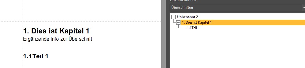

Mein Text in in mehrere Kapitel aufgeteilt. Dabei gibt es Kapitelüberschriften mit erklärendem Text darunter, der zum Kapiteltext gehört aber nicht als eigenes Kapitel formatiert ist.
Dieser Text soll in der Dokumentenstruktur (Fenster rechts neben Text bei mir) unter der eigentlichen Überschrift erscheinen.
Zur Verdeutlichung habe ich einen Screenshot angehängt.
Der Zusatztext " Ergänzende...." soll linksbündig mit dem "Dies..." der Kapitelüberschrift erscheinen.
Ich finde einfach keine Lösung. Wer weiß Rat?

Ich denke, da muss man was tricksen. Reicht das hier?

Andreas,Andreas hat geschrieben: 18.01.2020 12:55:19 Mein Text in in mehrere Kapitel aufgeteilt. Dabei gibt es Kapitelüberschriften mit erklärendem Text darunter, der zum Kapiteltext gehört aber nicht als eigenes Kapitel formatiert ist.

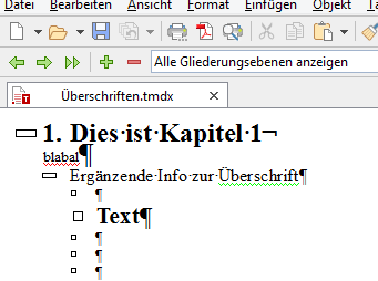

Habe greifenklaus Datei genommen, hinter Kapitel 1 einen Zeilenumbruch eingefügt, und den blabla text per "Zeichenvorlage Normal" markiert. Auf die Schnelle nur eine einfache Nummerierung zugefügt. In der Gliederungsansicht sieht das so aus: Ist das (nicht) ok?

Re: TMW2018 - Zusatztext zum Kapiteltext
@greifenklau
Danke für den hilfreichen Tipp
. Genau so hat es funktioniert
. Auf die Idee mit den Absatzebenen bin ich nicht gekommen
@FFF
Kapitelüberschrift z.B.
1.2.3. Das ist ein Kapitel - > Absatz -> Ebene 3
(Nächste Zeile ohne Numerierung)
Kapitelerklärung -> Absatz - Ebene 4
Das Ergebnis:
_____Kapitelerklärung
PS habe bei Schreiben dieser Zeilen festgestellt, dass der Editor keinen Tabulator und auch nicht mehr als 1 Leerzeichen zwischen oder vor Buchstaben akzeptiert?! Deshalb die Unterstriche vor dem Text "Kapitelerklärung".
