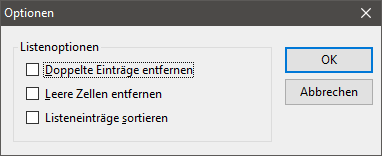

Aber! ich hab bei mir einen definierten Bereich verwendet während Sie eine komplette Spalte (=Werte!$A:$A) nutzen und das ein Problem für PM im weiteren Verlauf darstellt. Das kann man fixen indem man bei den Einstellungen doppelte und leere Einträge entfernt auswählt [1].
Das Verhalten des Programms ist in soweit nachvollziehbar, dass ohne das entfernen versucht würde eine Liste mit 1.048.576 Einträgen zu generieren. Und da scheint PM einfach aufzugeben ;)
Tobias
[1]
- Optionen.png (3.29 KiB) 18763 mal betrachtet

ja, mit einem definierten Bereich oder den genannten Einstellungen funktioniert es.
