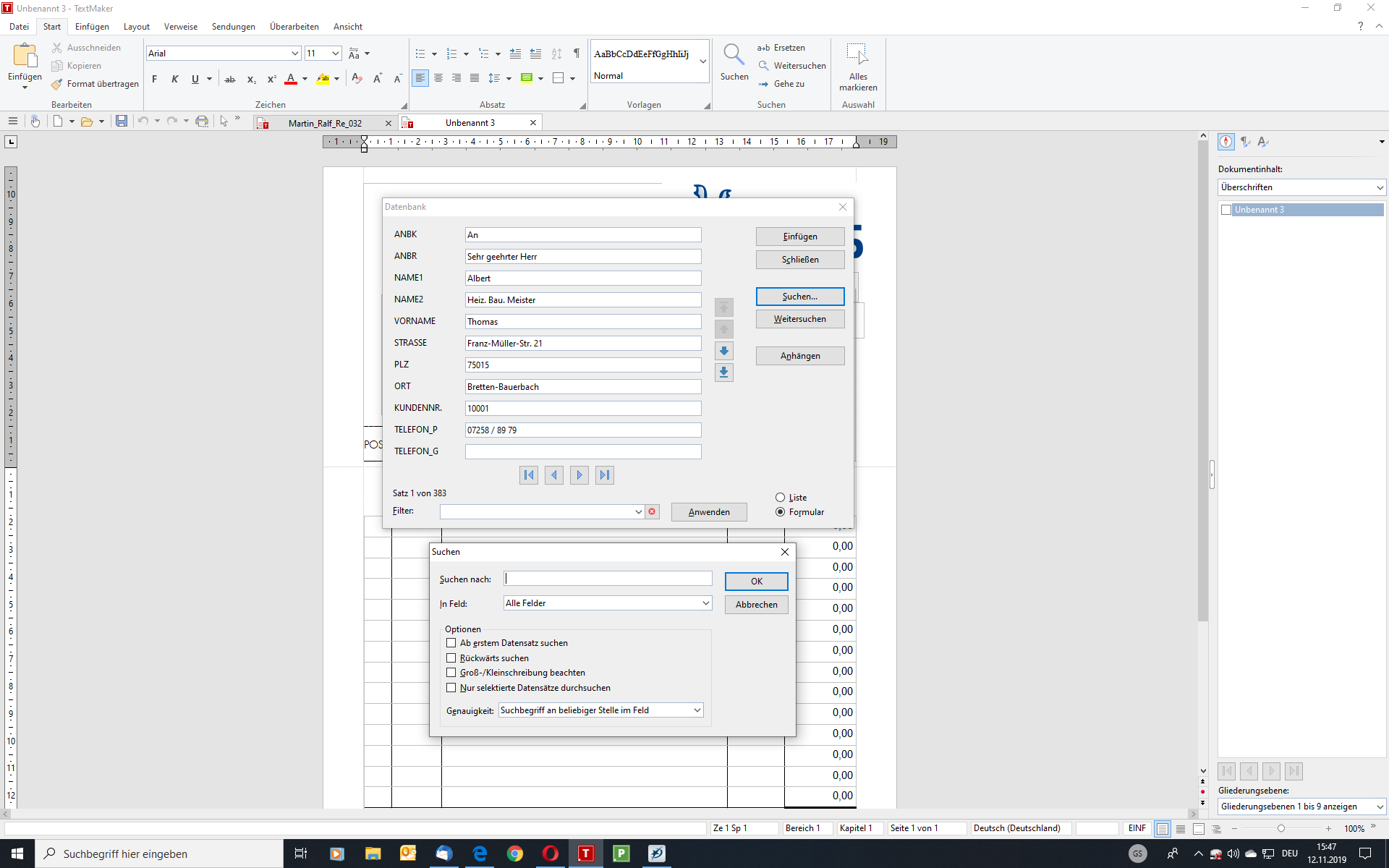

ich habe da ein komisches Verhalten bei der Datenbank Suche.
Ich bitte Sie mal folgendes zu überprüfen:
Wenn ich in einer Datenbank einen Namen suche (Name1) und gebe diesen in die Suchmaske ein dann wird immer (trotz Einstellung "Suche in allen Feldern") nur im Feld Vorname gesucht.
Ich bitte Sie mal dieses Verhalten zu untersuchen.
Ah ja
Windows 10 64 bit Textmaker 2018 Prof. rev. 972.1023.
mfg
axel.h
Screenshot anbei

Hallo, ich konnte das Problem reproduzieren und habe es gerade den Entwicklern gemeldet. Danke!
Re: Datenbank (*.dbf) Suche
Hallo, das Problem wurde heute behoben. Der Fix wird im nächsten Service Pack enthalten sein. Bitte senden Sie mir eine private Nachricht, wenn Sie sie jetzt testen möchten.
