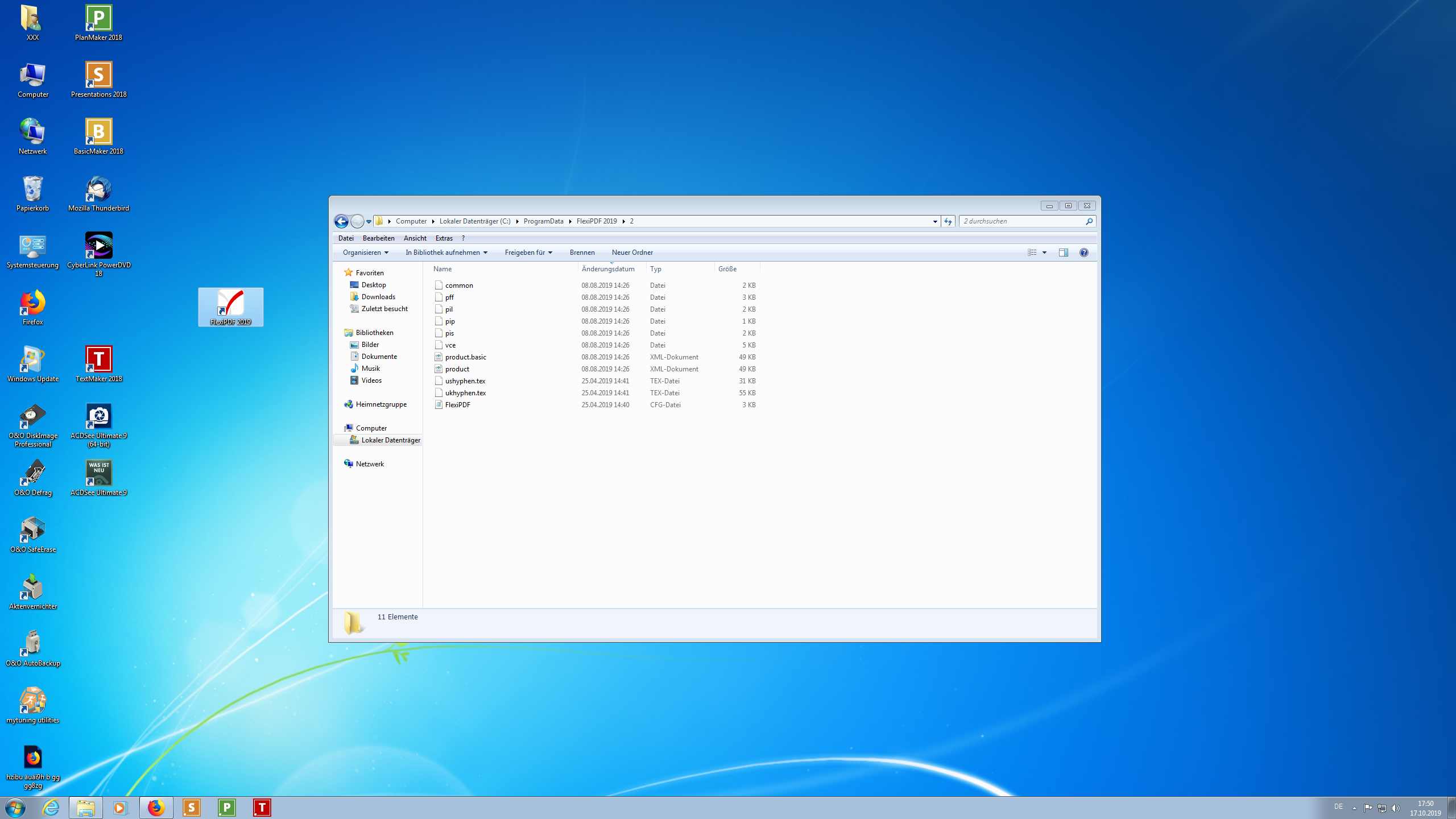

Da sind nur diese Dateien vorhanden
Flexi PDF 2019.png (1.99 MiB) 7581 mal betrachtet
(siehe Bild)
es ist keine ErrorLog.txt - und kein Crash.dmp im Ordner
Axel
