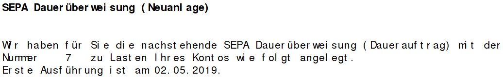

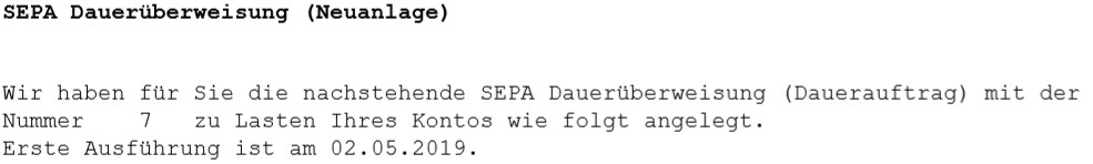

Der Schnäppchen-Reflex hat mich wieder erwischt, und ich habe mir die 2019erVersion gekauft, obwohl ich vom Vorgänger doch recht enttäuscht war. Und erneut macht sich Ernüchterung breit: Die Schriftendarstellung ist immer noch unter aller Kanone. Beispiel gefällig?
Edge:
PDF-XChange Editor:
Alles gut (übrigens auch Firefox). Und jetzt FlexiPDF 2019 Professional:
So kann ich das Programm vielleicht zum Bearbeiten von PDFs gebrauchen, aber nicht zum Lesen. Kann doch nicht so schwer sein, die Andern schaffen's doch auch!

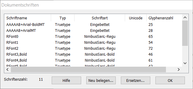

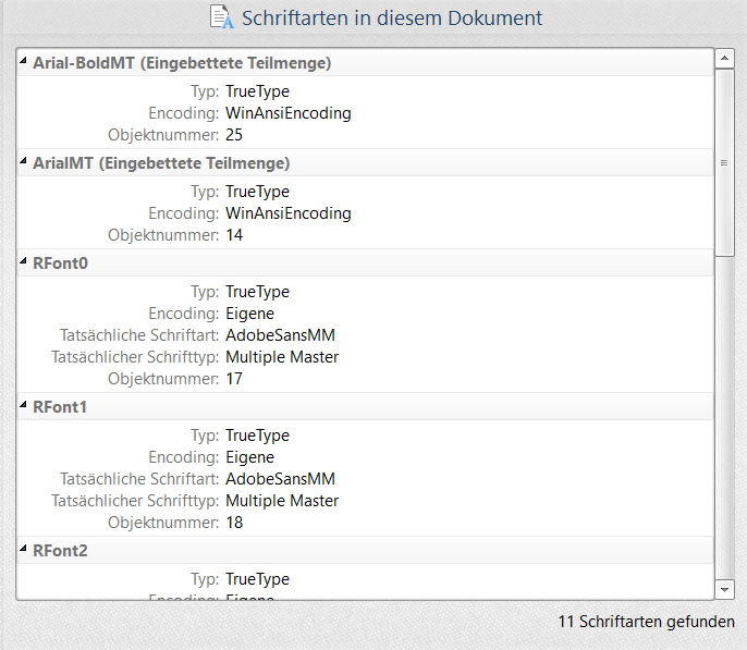

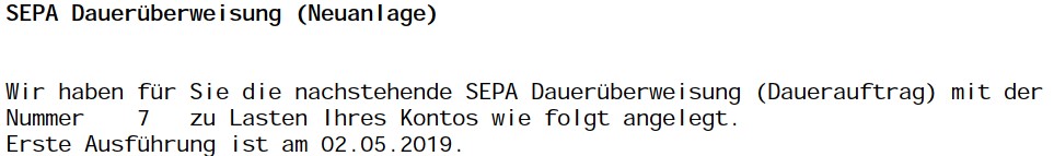

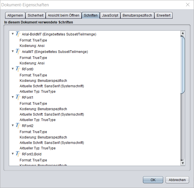

Es handelt sich offensichtlich um Kontoauszüge der Volksbank. Die sehen bei mir genauso aus! Ich denke mal, das liegt an den verwendeten Ersatzschriften. Nur im X-Lite sieht es normal aus :D
X-Lite Editor
X-Lite Editor
PDFStudio
PDFStudio
FlexiPDF
FlexiPDF

Hallo, die fraglichen Schriften sind nicht in das PDF eingebettet. Da die Schriften keinen gültigen Schriftnamen haben, können wir die richtige Ersatzschriftart nicht laden, um den Text anzuzeigen, sondern wir müssen eine Schriftart "best guess" laden, um den Text anzuzeigen.
Die Schriftart ist monospaced und wir haben dies nicht erkannt und eine nicht monospaced Schriftart verwendet, um den Text anzuzeigen, was zu dem Anzeigeproblem führte.
Wir erkennen nun korrekt, dass die Schriftart monospaced ist und verwenden nun Courier, um den Text anzuzeigen, was zu viel besseren Ergebnissen führt. Dieser Fix wird in unserem nächsten Update enthalten sein.
