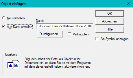

das geht mit OLE Automation, wie im Handbuch [1] Seite 199 beschrieben, durch einbetten der PlanMaker Datei.
OLE-Objekte einfügen
Hinweis: Die Verwendung von OLE-Objekten ist nur mit der Windows-Version von TextMaker möglich.
Mit dem Menübefehl Objekt > Neues OLE-Objekt können Sie ein OLE-Objekt in das Dokument einbetten.
