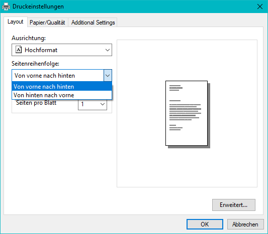

- tobiasfichtner
- Beiträge: 287
Re: Scanner mehrerer Seiten vom ADF scheitert
ein anderer Workaround ist mit dem PDF-Drucker (Flexi) einfach noch einmal drucken, rückwärts ;)
Tobias
