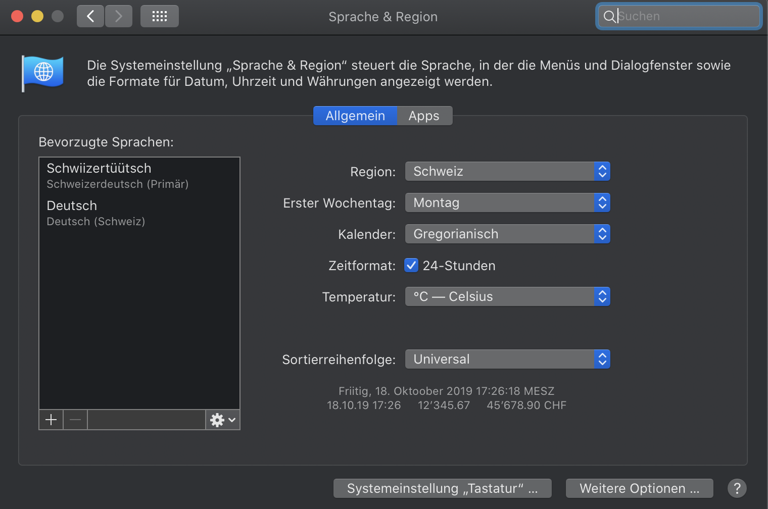

Mmmh bei mir noch nicht. Ich habe den Bug nur in euren Programmen. Wie ich schon geschrieben habe vor 966 gings.
Kann es sein, weil ich die Sprache auf "Schwiitzerdüütsch" eingestellt habe?
Bildschirmfoto 2019-10-18 um 17.26.27.png (401.2 KiB) 14142 mal betrachtet
Grüsse
Fabian
