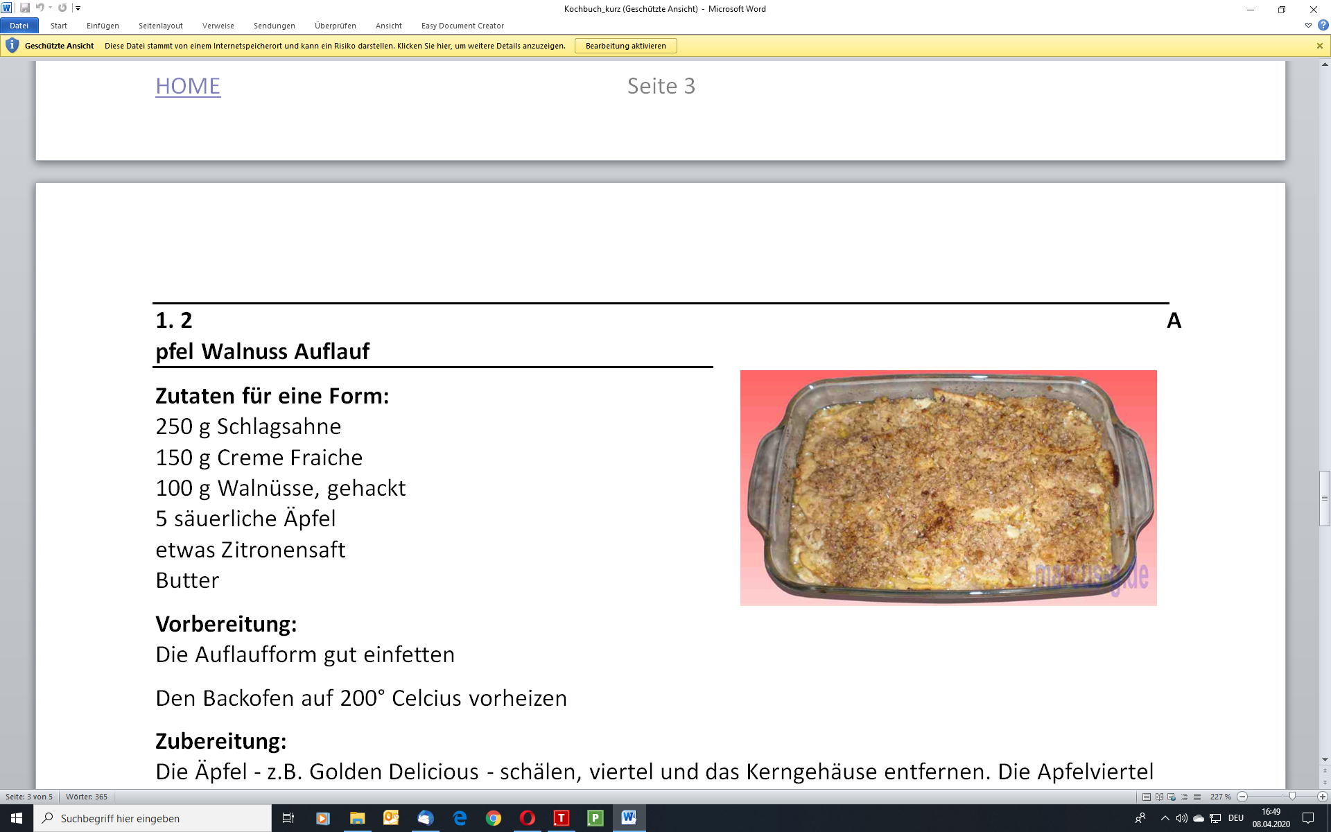

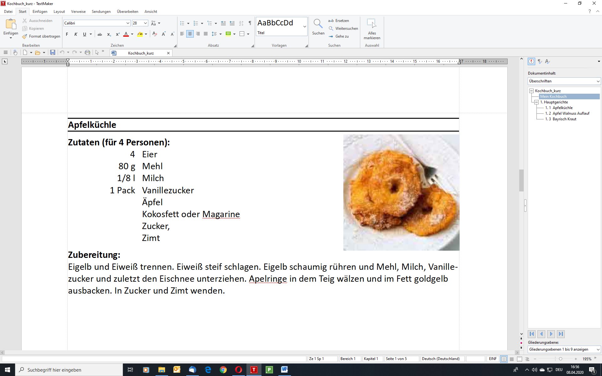

also zudem scheint es noch ein Problem mit der Überschrift der jeweiligen Rubrik zu geben.
In Textmaker sieht alles gut aus, aber in Word ist bei der Überschrift der Anfangsbuchstabe am anderen Ende...
Anbei 2 Screenshots.

Re: Textmaker 2018 Eintrag im Inhaltsverzeichnis anspringen?
Seltsam. In LO Writer ist der Text rechtsbündig und links die Nummerierung, die in TM fehlt. Nach der Absatzvorlage sollte der Text linksbündig sein...
Vielen Dank für die Berichterstattung zu diesem Thema. Ich habe dies unserem Entwicklungsteam mitgeteilt.
