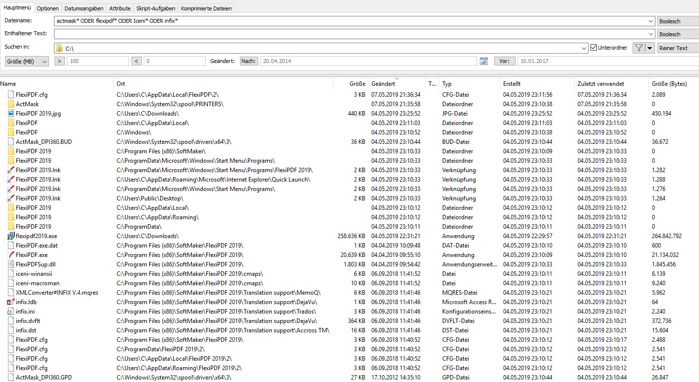

das hier geschildete Problem habe ich - trotz Befolgung der hier geschilderten Bereinigungsprozedur - auch.
(geschildert hatte ich das auch schon mal hier im Forum:https://forum.softmaker.de/viewtopic.ph ... 02#p116102).
1.
Ich habe zwei Win10pro-Rechner. Auf demjenigen wo noch nie FlexiPDF installiert war funktioniert alles. Doch auf dem etwas älteren Modell (auf dem schon Softmaker Office 2016, 2019, FlexiPDF2017 installiert war) bekomme ich FlexiPDF2019 2.0.2 einfach nicht zum laufen. Wie von horst-c und martin-k geschildert bleibt der Druck in der FlexiPDF Drucker-Warteschlange hängen.
2.
Mehrmals habe ich die Prozedur durchgeführt, sogar zum Schluß mit den Std-Einstellungen (Installationspfad + PDF-Verknüpfung mit FlexiPDF) - jedesmal das gleiche Resultat.
3.
Mir ist jedoch aufgefallen, dass trotz mehrmaliger Bereinigung der Dateireste (actmask*, flexipdf*, Iceni*, infix*) nach der letztmaligen Installation Dateien, die diesem Muster entsprechen, gefunden werden mit einem älteren Erstellungsdatum (06.09.2018) als ich das FlexiPDF2019 2.0.2 (04.05.2019) installiert habe. D.h. diese Dateien müssen aus der Installation-Datei kommen, denn mit diesem Datum habe ich (laut Windows10-App-Menue) keine SW installiert (einen Screenshot habe ich mal angefügt).
Ich hoffe damit kommen Sie mit ihrer Analyse weiter.

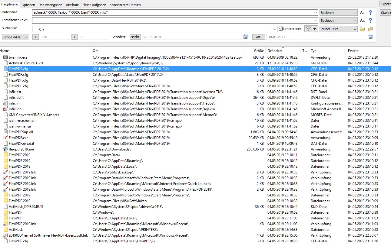

Nachdem ich meinen letzten Beitrag verfasst hatte dachte ich - am besten nochmal ausprobieren, damit alles klappt wenn Softmaker seinen Spezialisten anrufen lässt. Es öffnete sich sofort der FLEXIPDF 2019 (2.0.2) so wie es sollte.
Was habe ich in den letzen zwei Tagen gemacht damit es jetzt klappt ?
1. Update Mozilla Firefox auf 66.0.4
2. Auf www.docparser.com habe ich mehrere Beiträge in ein PDF gedruckt um mir darin dann bestimmt Textstellen farbig zu markieren (die haben eben kein Handbuch sondern viele Fachartikel). Nachdem ja der FlexiPDF-Treiber nicht funktionierte habe ich den zum ersten mal benutzt welcher damals über meine Software "ABBYY FineReader 14" mitinstalliert worden ist (=PDF-XChange 5.0 for ABBY FineReader 14).
3. Mit CCLEANER die Registry geputzt, sowie seit dem 4.Mai mind. 5mal neu gebootet. Diese Aktionen hatte ich aber auch bei den FlexiPDF Deinstallations-/Bereinigungs-Aktionen auch schon gemacht.
Somit kann es eigentlich nur die Nummer 2 sein welche die Lösung gebracht hat. Aber welchen konkreten Knoten das gelöst haben soll - keine Ahnung. Hier nochmal ein Screenshot auf die "bösen" Dateien die man bereinigen sollte, vielleicht hilft das den Entwicklern dem Bug auf die Spur zu kommen.
Dieter

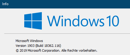

Armin hat geschrieben: 22.05.2019 15:52:41 Tags zuvor wurde auf meinem Rechner Windows 10 auf Version 1809 upgedatet, weswegen ich sofort vermutete, dass es daran liegen könnte.
Nur zur Info: Seit dem 22.05.2019 ist folgende Windows 10-Version (Version 1903) aktuell:
Auch diese Version läuft auf meinen fünf unterschiedlichen PCs einwandfrei zusammen mit allen Anwendungen.
