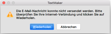

Es ist auch kein Versand von Nachrichten über 'Hilfe' / 'Kundendienst' möglich.
An welche Support-E-Mailadresse kann ich die Datei sminfo.txt senden?

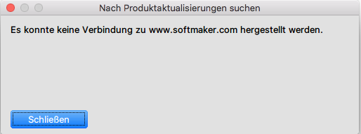

Nochmals zum Verständnis:
Die Fehlermeldung
Bildschirmfoto 2019-05-28 um 16.00.42.png (17.85 KiB) 24117 mal betrachtet
Im DNS Log
Bildschirmfoto 2019-05-28 um 16.03.02.png (27.26 KiB) 24115 mal betrachtet
(im DNS Log wird nur die IP Adresse des Computers der anforderte angezeigt)
Irgend eines von Beiden ist falsch! Der Fehler liegt vermutlich in der Software und/oder bei eurem Updateserver.
Ist das nun klar und verständlich?

Re: Keine Verbindung zum Updateserver nach Update
Jetzt kommen wir der Sache näher. Die Fehlermeldung enthält lediglich fest codiert den Namen "www.softmaker.com". Das können Sie ignorieren, der Zugriff erfolgt wirklich auf shop.softmaker.com.
