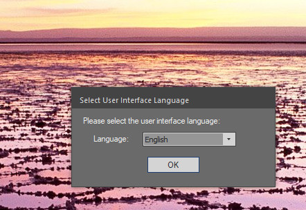

auch wenn dieses Thema schon seit knapp 2 Jahren existiert - bei mir ist es aktuell. Ich habe das Programm inzwischen mehrmals neu installiert - nach kompletter Deinstallation, einfach drüber installiert und auch als Administrator neu installiert. Ich habe ferner in allen gefundenen FlexiPDF.cfg-Dateien manuell auf de_DE umgestellt. Trotzdem fragt mich das Programm bei jedem Start, ob ich die englische Oberfläche haben möchte. Möchte ich definitiv nicht - was kann ich noch tun?
Danke für's mitdenken!
Beiträge: 6432
Re: Umstellung auf Sprache Deutsch funktioniert nicht
Eigentlich fragt FlexiPDF beim Programmstart überhaupt nicht nach der Sprache, sondern nur bei der Installation. Könnten Sie mal einen Screenshot der Meldung reinstellen?

Gerne - siehe Anlage. (Ich stelle gerade fest, dass ich in der falschen Sparte bin - ich habe die 2022er Version 3.01 :( )
FlexiPDF 2022-02-07_092440.jpg (57.22 KiB) 18124 mal betrachtet

Hat sich (hoffentlich nicht nur für den Moment ;-) ) erledigt. Ich habe jetzt in den Eigenschaften des Start-Icons angegeben, dass ich das Programm als Administrator starten will - jetzt spielt es mit. 🤷‍♂️

Starte ich das Programm wie beschrieben über das Desktop-Icon, ist alles OK. Gehe ich aber den Weg, eine PDF-Datei über Rechtsklick darauf - Öffnen mit FlexiPDF zu starten, kommt obiges Bild mit dem Auswahlangebot wieder. :cry:
Beiträge: 5445
Danke, dass Sie die oben genannten Schritte ausprobiert haben. Hier sind einige Lösungen, die Sie anwenden können:
Lösung 1:
1. Öffnen Sie den Ordner "C:\Program Files (x86)\SoftMaker\FlexiPDF 2022\".
2. Klicken Sie mit der rechten Maustaste auf FlexiPDF.exe > Eigenschaften > Kompatibilität > Aktivieren Sie "Dieses Programm als Administrator ausführen" > Übernehmen > OK.
Lösung 2:
1. Deinstallieren Sie FlexiPDF 2022 vollständig.
2. Löschen Sie die verbleibenden FlexiPDF-Einträge aus der Registry.
3. Löschen Sie den Ordner C:\ProgramData\FlexiPDF 2022\.
4. Starten Sie Ihren Computer neu.
5. Laden Sie das aktualisierte [urlhttp://www.softmaker.net/down/flexipdf2022.exe]FlexiPDF 2022[/url] von unserer Website herunter und installieren Sie es.
Bitte probieren Sie die oben genannte Lösung aus und lassen Sie uns wissen, ob sie bei Ihnen funktioniert.
carsten10
Beiträge: 69
Registriert: 06.10.2011 12:23:19
Beitrag von carsten10 »
Danke, ich melde mich!
carsten10
Beiträge: 69
Guten Morgen,
im Moment (ich formuliere mal vorsichtig ...) funktioniert es wie gewollt. Ich hatte zunächst Weg 2 versucht, das ging aber nicht, wieder der gleiche Bildschirm mit der Sprachauswahl. Vermutlich hängt es damit zusammen, dass ich einige Werte in der Registry partout nicht löschen konnte - auch nicht mit dem Registry-Tool von O&O und nach mehrfachem Neustart des PCs. Weg 1 hat dann anstandslos geklappt. Vielen Dank!
