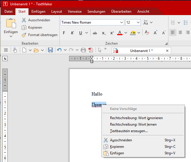

FFF hat geschrieben: 10.02.2019 16:23:50
McLion hat geschrieben: 10.02.2019 13:22:49
Panosis hat geschrieben: 10.02.2019 10:34:32 Wozu umschalten? Man weist einfach dem Text die entsprechend Sprache zu, dann erfolgt die Rechtschreibprüfung auch in der jeweils richtigen Sprache.
Wie macht man das?
Text markieren, rechtsklick, Zeichen, Schrift (!), Sprache -> Wunschsprache einstellen.
Wenn ich den Text markieren und Rechtsklick mache - kommt bei mir kein "Zeichen" usw., siehe Screenshot.
Trendpeiler
Beiträge: 527
Re: Frage / Anregung: Umschalten zwischen den Sprachen zur Rechtschreibprüfung
Beitrag von Trendpeiler »
McLion hat geschrieben: 10.02.2019 21:00:10 ... Wenn ich den Text markieren und Rechtsklick mache - kommt bei mir kein "Zeichen" usw., siehe Screenshot.
Genauer müsste es doch heißen: Wenn ich Text markiere, der von der Rechtschreibprüfung gekennzeichnet wurde, dann erhalte ich ein Kontextmenü angezeigt, welches den Eintrag "Zeichen..." (u. a.) nicht hat.
