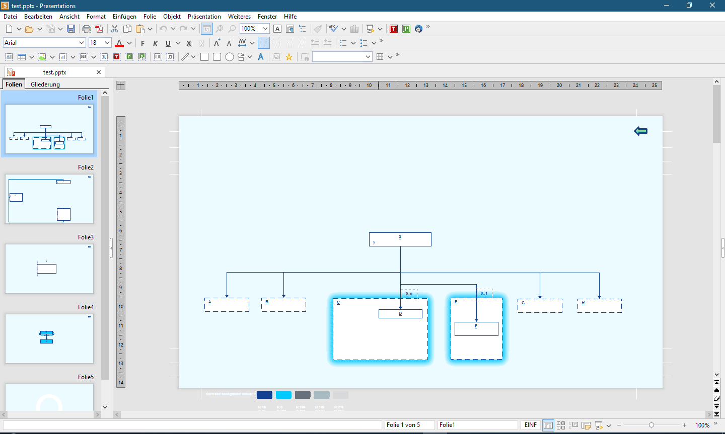

Vergleich Presentations 2018 rev.944 und Powerpoint aus Office 365 (beides Windows10 64bit), jweils aktueller update-Stand:
Wer diesen Unterschied nicht sieht, hat ein ernsthaftes Augenleiden.
Beiträge: 2918
Re: Einige Grafik-Layouts nicht importiert
pefunk hat geschrieben: 06.02.2019 10:48:00Wer diesen Unterschied nicht sieht, hat ein ernsthaftes Augenleiden.
Aha. Und wie soll man den Unterschied sehen, wenn man kein PPT installiert hat? Ist es zuviel verlangt, diesen Screenshot mitzuliefern?
NB, die Mehrfachlinien sind in PM vorhanden, nur übereinandergelegt, man kann sie aber auseinanderziehen. Natürlich ist das nicht korrekt, aber sicher lösbar...

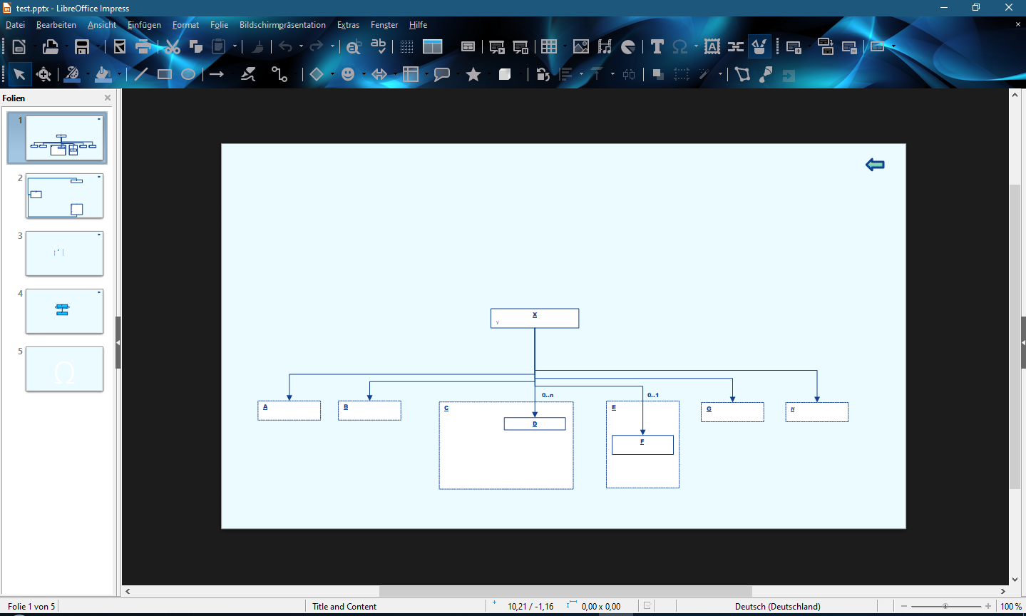

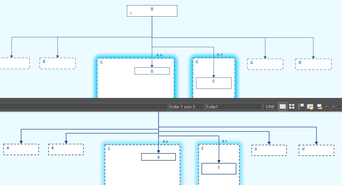

Falls es von Interesse ist: Hier ein Vergleich mit der 1. Beispieldatei zwischen dem aktuellen LO und dem aktuellen SM.
Ich werde das Problem mit den sich überlagernden Linien melden.
