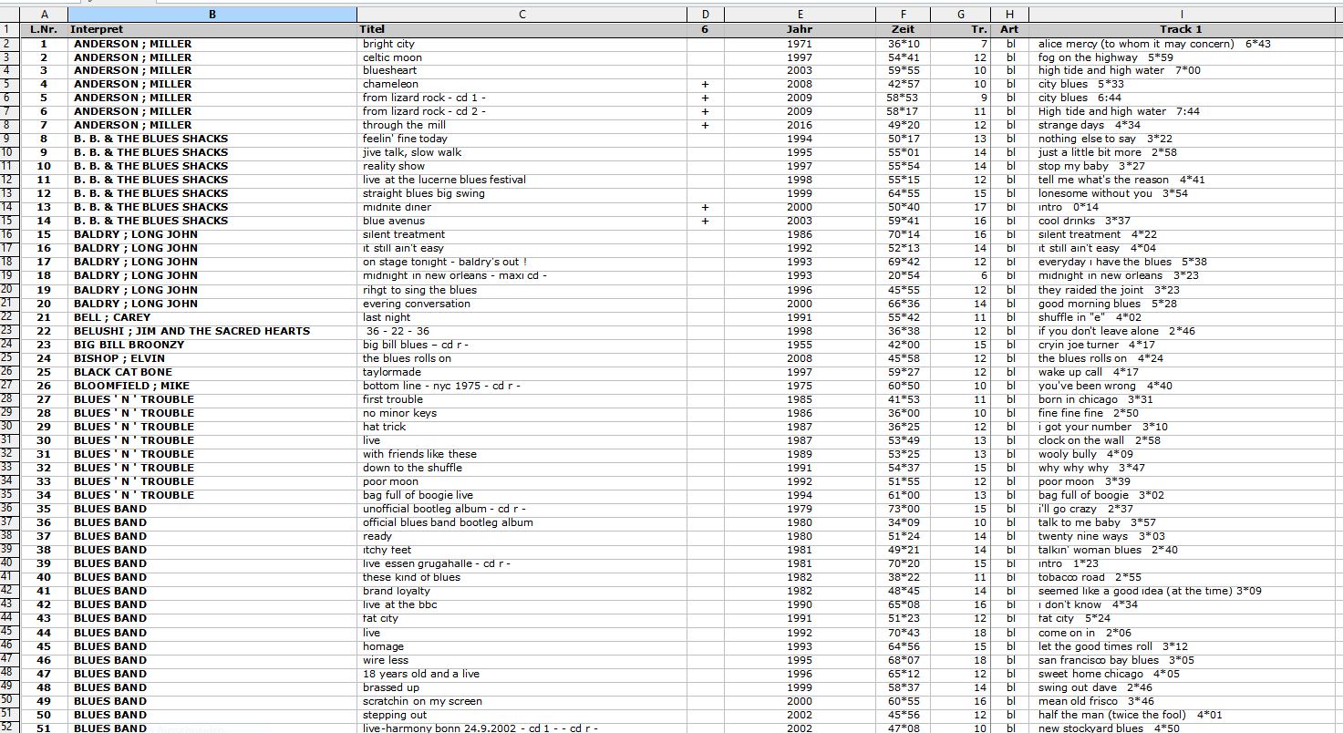

FFF hat geschrieben: 22.11.2018 08:42:31 a) Lass uns mal eine paar Zeilen der Datei sehen.
b) Ist vorher klar, welche Begriffe Du suchen willst?
Hallo FFF
Danke für die Antwort. Zu "a" habe ich mal ein Bild angehängt. Zu "b" Unterschiedlich z.B. alle aus dem Jahr 1999 oder alle mit einer Laufzeit größer 60 min. oder alle mit mehr als 10 Tracks usw. Ich glaube das es mal in OpenOffice so was gab das man nur die Spalte anklickte und den Suchbegriff eingeben musste und man sah alle Gesuchte.

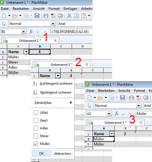

free-so2018 hat geschrieben: 23.11.2018 14:42:41 ... z.B. in Spalte "Interpreten" den Begriff "Stones" bekomme ich beim Filtern X mal "Stones" angezeigt. ...
Hallo free-so2018.
In meiner Spalte "Name" steht u. a. 2 Mal der Name Müller.
Nach diesen Namen habe ich auto-gefiltert.
Und, wie zu sehen ist, gibt die Zahl 2 die korrekte Anzahl an.
Trendpeiler

Trendpeiler
Beiträge: 527
Re: Zählen von Begriffen
Beitrag von Trendpeiler »
Hallo free-so2018.
Schaue dir Bild 1 an.
In Spalte B steht der Cursor.
Und im Formeleingabefeld steht die Formel: = TEILERGEBNIS( ...
Schaue dir Bild 2 an.
Filter liegt auf Müller (der ist zwei Mal vorhanden).
Schaue dir Bild 3 an.
In Spalte B wird korrekt die 2 als Filterergebnis angezeigt.
Bei Deiner Formel, brauchst Du keine Filterung.
Es wird im Bereich B1:B2000 nach Stones gesucht.
Du musst a) die Formel kennen und b) manuell "Stones" oder "xyz" eingeben (hierbei kann man sich auch mal vertippen.)
Trendpeiler

Erst mal tausend Dank an "herbsi01" und "Trendpeiler" für eure Mühe. Ich habe jetzt lange rumprobiert und die Lösung von "Trendpeiler" noch mal genau angesehen und die passt perfekt. Habe mir eine neue Spalte neben der Spalte H angelegt in der ich die Formel "=TEILERGEBNIS(3;B2:B3000)" drinnen habe. Nach mehrmaligen Testen stimmt das Ergebnis immer genau mit dem im Filter angegebenen Begriffen überein.
