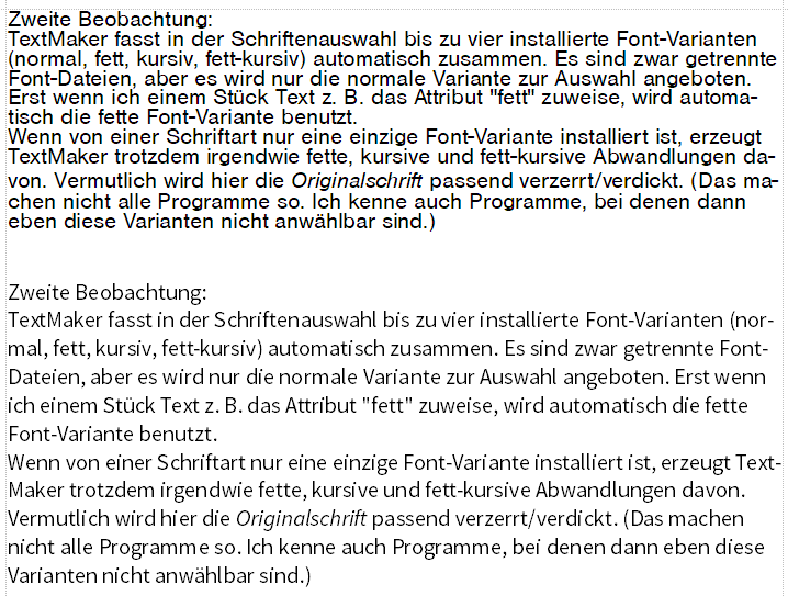

Das aufgezeigte Verhalten liegt zum Teil am Font, zum anderen Teil am Textverarbeitungsprogramm. Ich habe mal die angesprochene Schrift Sans Pro aus MegaFontNext als Standard und Italic bei mir installiert und einen Beispieltext (Kopie aus Ihrem Beitrag) in Textmaker und Word eingefügt. Dabei habe ich ein Wort (Originalschrift) kursiv gesetzt. Zusätzlich habe ich den gleichen Text in einem anderen (freien) Font zum Vergleich darunter gestzt, beide 14 Punkt, einzeilig, Bildschirmvergrößerung 110%)
Wenn ich das Wort "Originalschrift" in Sans Pro zwischen standard und kursiv hin- und herschalte, vergrößert sich der Zeilenabstand der entsprechenden Zeile in Textmaker gewaltig, in Word nur minimal aber auch. Beim Font Source Sans Pro bleibt die Zeilenhöhe in beiden Anwendungen exakt gleich.
Ein gewisser Abstand über und unter den Buchstaben gehört eigentlich zur Zeilenhöhe, die alten Schriftsetzer nannten es - glaube ich - Dickte.
Diese scheint bei Sans Pro für die Auszeichnungen standard und kursiv unterschiedlich zu sein. Während sie Textmaker komplett zu ignorieren scheint, ist es wahrscheinlich, dass Word sie beachtet.
Bei Source Sans Pro haben standard und kursiv die exakt gleiche Zeilenhöhe. Wenn man die Kursiv-Fonts de-installiert, erhält man als Resultat keine Kursivschrift sondern eine schräg gestellte (und schräge) Standardschrift. Das kann die Lösung nicht sein.
Nur als Ergänzung; die Source Sans Pro ist eine OpenType Schrift, die Sans Pro TrueType. Fazit: Die Schrift Type hat leichte Macken, die von Textmaker noch verstärkt werden.
Siehe zwei Screenshots im Anhang:
Vermutlich wegen OpenType, kommt Textmaker auch mit der Source Sans Pro nicht richtig klar: Vergleichen Sie mal auf die i-Punkte im Word und Textmaker Beispiel. Übrigens sehen im Druck beide gleich aus. Aber damit sind wir wieder bei meinem Lieblingsthema "Bildschirmdarstellung der Schriften, das ich bei Gelegenheit bestimmt noch einmal aufwärmen werde.

Danke für die Versuche! Die bestätigen meinen Verdacht, dass der Font wohl nicht ganz in Ordnung ist.
