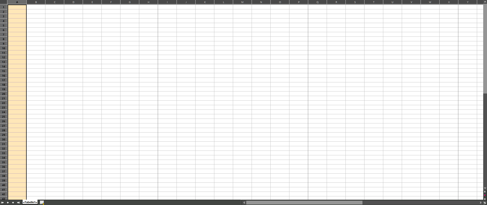

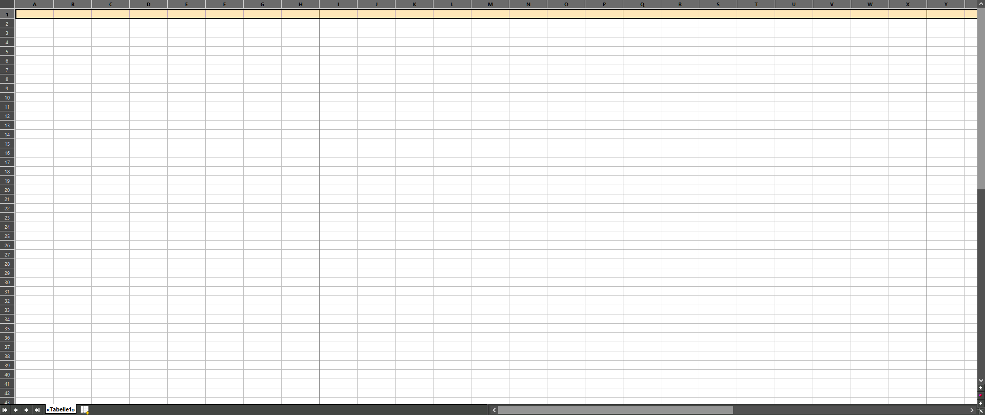

Re: nerviger Schönheitsfehler
Ich nutze zwar nur die normale Leiste, aber im Ribbon-Modus verhält es sich genauso.
1. Planmaker öffnen
2. eine komplette Zelle markieren und Fettdruck auswählen (kann auch ohne Inhalt sein, siehe Bild 1)
3. eine komplette Spalte markieren (Bild 2)
-> das Symbol wird dunkel
1. Planmaker öffnen
- Image 1.png (36.19 KiB) 3856 mal betrachtet
- Image 2.png (37.83 KiB) 3855 mal betrachtet
- Beiträge: 10275
- Wohnort: Nürnberg
Den Fehler kann ich bestätigen. Das Problem ist das etwas zu dunkel geratene Icon, sobald Zellen mit fetter und nicht fetter Formatierung gleichzeitig markiert sind. Ich werde dies melden.
