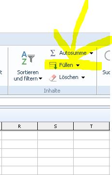

Ich habe im Moment offensichtlich Tomaten vor den Augen. Im Planmaker 2016 gibt es unter "Bearbeiten" die Funktion "Ausfüllen nach" .....
Im neuen Planmaker 2018 finde ich diese Funktion nicht mehr. Ich bräuchte einen Tipp.

Nichts einfacher als das:

.... und bei mir ist es im klassischen Menü unter "Bearbeiten > Ausfüllen" zu finden.
Die Hilfe sagt dazu:
Füllen per Tastatur
Um Zellen per Tastatur automatisch füllen zu lassen, gehen Sie wie folgt vor:
1. Tragen Sie den Ausgangswert in eine Zelle ein.
2. Markieren Sie die Zelle mit dem Ausgangswert und alle zu füllenden Zellen.
3. Rufen Sie den Menübefehl Bearbeiten > Ausfüllen nach auf.
4. Es erscheint ein Untermenü. Wählen Sie darin, in welche Richtung gefüllt werden soll (ausgehend von der Zelle mit dem Ausgangswert): Links, Rechts, Oben oder Unten.
5. Es erscheint ein Dialog, in dem Sie genau festlegen können, auf welche Weise die Zellen gefüllt werden sollen (siehe unten).
6. Sobald Sie mit OK bestätigen, werden die markierten Zellen Ihren Einstellungen entsprechend gefüllt.
