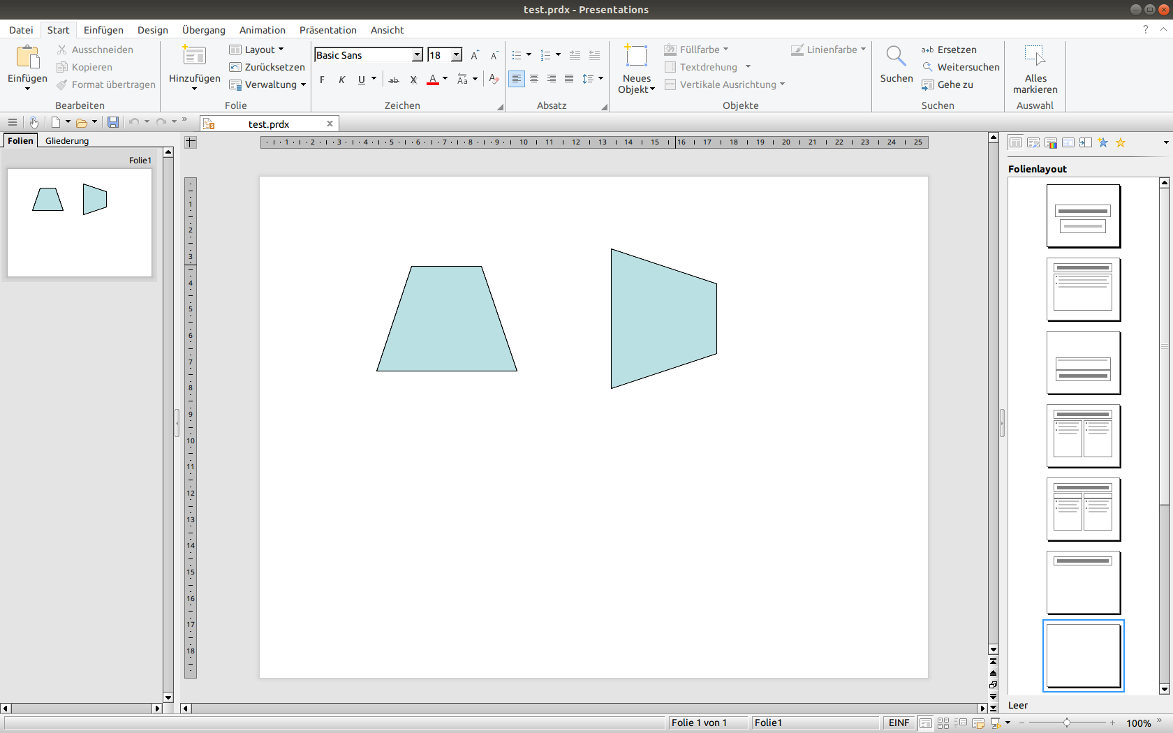

1. Neue leere Präsentation erstellen.
2. Einfügen -> AutoForm -> Trapez einfügen
3. Ein weiteres Trapez einfügen und dieses um 90 Grad drehen.
4. Präsentation speichern (getestet mit prdx und pptx)
5. Merken, wie die Trapeze rotiert bzw. gekippt waren, dann schließen und erneut öffnen.

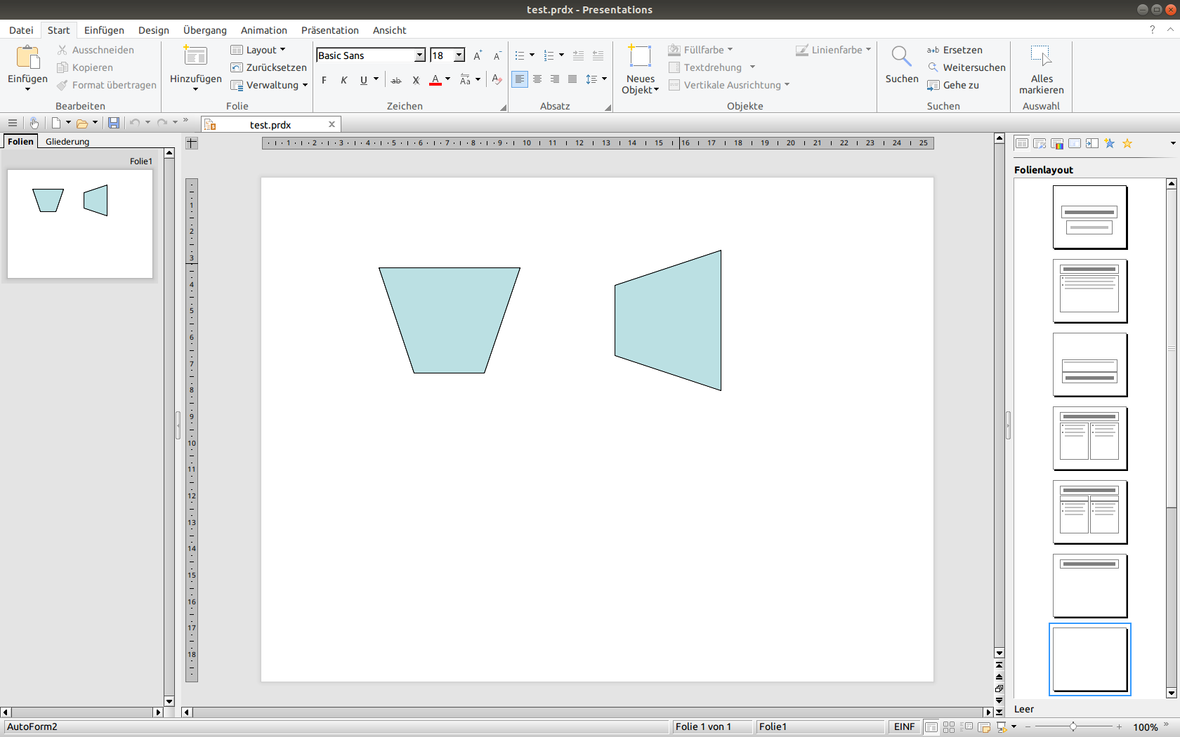

6. Die Trapeze sind nun gekippt bzw. gespiegelt, sodass die Grundseiten der Trapeze vertauscht wurden. Wird die Präsentation nun wieder geschlossen, ohne vorher zu speichern und wieder geöffnet, bleibt alles wie gehabt. Wird die Präsentation (auch ohne etwas zu ändern) jedoch wieder gespeichert, geschlossen und wieder geöffnet, erfolgt ein erneutes Kippen.
Das ganze sieht dann abwechselnd wie folgt aus:
Kann das jemand bestätigen? Hierzu einfach die test.prdx öffnen, ohne etwas zu ändern wieder speichern, schließen und wieder öffnen.
