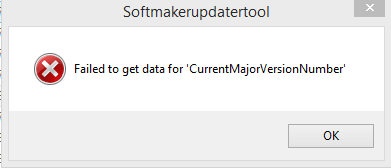

Hallo
Bei mir triit folgende Meldung auf
Update SM.PNG (6.38 KiB) 8343 mal betrachtet
Die Softmakerupdate tool
befindet sich im ordner
c:\Program Files\SoftMaker Office 2018
danach triit
Auf. :?:
Beiträge: 6425
Re: Fehler beim Aufruf Updater Tool
Linuxmint hat geschrieben: 23.06.2018 19:09:22 Hallo
danach triit
Auf. :?:
Kann es sein, dass Sie Windows 8 verwenden?
Linuxmint
Beitrag von Linuxmint »
martin-k hat geschrieben: 23.06.2018 19:15:10
danach triit
Auf. :?:
Hallo
Herr Kutolla
ich verwende Windows 8.1
Beiträge: 6425
Die SoftMakerUpdateTool.exe hat bisher überhaupt nicht unter Windows 8.1 funktioniert. Es gibt anscheinend nicht viele Windows-8.1-Benutzer, denn Sie sind erst der zweite innerhalb von 7 Monaten, der das reklamiert.
Das Problem ist mit dem aktuellen Servicepack 933 behoben. Das Servicepack samt korrigierter SoftMakerUpdateTool.exe erhalten Sie aber nur, wenn Sie statt der Servicepack-Installation noch einmal die Vollversion herunterladen und installieren:
32 Bit: www.softmaker.net/down/ofw2018_32.msi
64 Bit: www.softmaker.net/down/ofw2018_64.msi

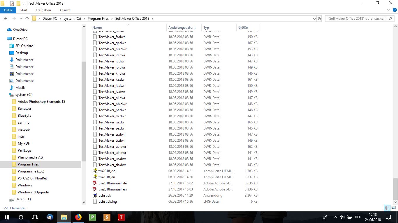

becrapeter
Beiträge: 99
Registriert: 15.09.2005 19:48:27
Beitrag von becrapeter »
Ich habe das Softmaker Update Tool nicht gefunden. Windows 10 Version 10.0.16299 Build 16299
Beiträge: 6425
Dann bitte auch hier eine Komplettinstallation statt der Servicepack-Installation durchführen:
becrapeter
Beiträge: 99
Scheint funktioniert zu haben, dass Updater-Tool ist jetzt vorhanden. Danke
