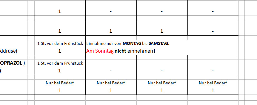

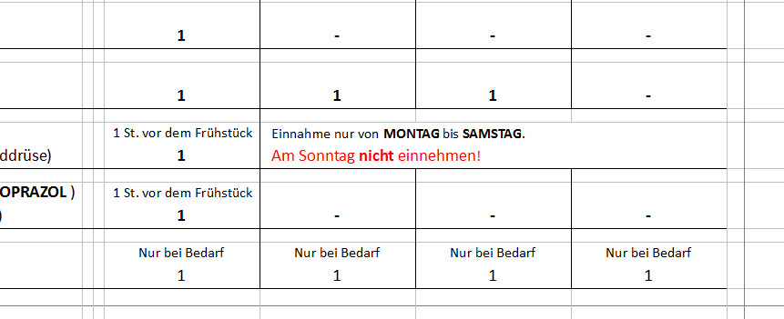

Ich bin SM Office-Pro 2018-Neuling und habe in einer PlanMaker-Zelle mehrteiligen Text stehen in dem die zweite Zeile rot eingefärbt ist.
Speichere und schließe ich die Tabelle ab und öffne sie erneut, ist die zweite Textzeile nicht mehr in rot sondern wieder schwarz. Letzthin passierte es sogar einmal das der halbe Text in der zweiten Zeile seine rote Farbe verlor. Ich habe dazu zwei Screenshots angehängt
Gibt es dazu irgendwelche Erkenntnisse?
Danke schon mal
Gruß Werner
Textfarbe in mehrzeiligen Zellen bleibt nicht erhalten
- nach_dem wiederöffnen.jpg (67.11 KiB) 6966 mal betrachtet
- Vor_dem_speichern.jpg (67.34 KiB) 6966 mal betrachtet

Re: Textfarbe in mehrzeiligen Zellen bleibt nicht erhalten
Danke für deine Antwort!
Bei deiner Tabelle passiert das nicht, auch nicht wenn ich den dortigen Inhalt noch in verschiedene Formatierungen in der Zelle setze.
Ich habe bei meiner Tabelle die Formatierungen in, und die entsprechende Zelle selbst gelöscht und nochmals erstellt. Selbes Ergebnis wieder, sobald ich in der zweiten Zeile das Wort "nicht" auf Fett setze. Nach speichern und erneutem öffnen sieht es jetzt so aus:
- erneuter Versuch.jpg (66.49 KiB) 6929 mal betrachtet
So, erst mal tausend Dank an Euch für die Mühe.
Ich glaube ich habe die Lösung des Problems gefunden.
Gerade eben als ich die Tabelle zum hier hochladen anonymisiert unter einem anderen Dateinamen abspeichern wollte, viel mir auf dass das Format nicht pmdx war sondern xlsx, also Excel-Format war. Jetzt im pmdx-Format gespeichert funktioniert das einwandfrei.
Vielen Dank nochmals und schöne Grüße aus den Tiroler Bergen.
Werner
Werner
