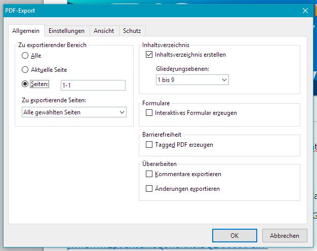

Seit dem letzten Servicepack wird beim Exportieren als PDF zusätzlich eine leere Seite erzeugt, wenn man nur eine einzige Seite hat. Sobald mehr als eine Seite vorhanden ist, funktioniert es korrekt.
Da ich viele Checklisten mache, ist das extrem lästig, denn die sind meist nur eine Seite lang.

Aber es gibt eine 100%ige Behelfslösung, wenn das Problem nur bei einseitigen Dokumenten auftritt:
- PDF-Export.JPG (49.89 KiB) 12309 mal betrachtet

So viel zu dem Tipp, der IMMER funktioniert.
