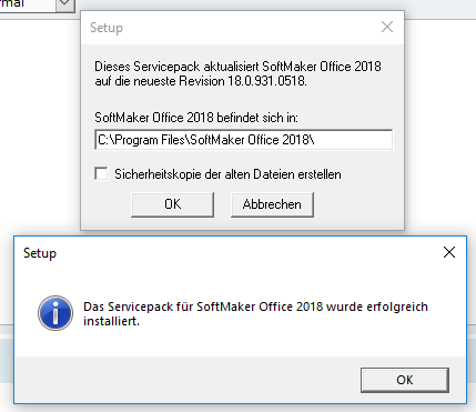

das Updaten verläuft sauber und ich bekomme sogar die Meldung, dass das Servicepack erfolgreich installiert ist. Nur wenn ich SMO öffnen, ist das Servicepach 931 nicht drauf, sondern das alte 928.
Das Servecepack manuell herunterladen geht auch nicht, da auf der Webseite http://www.softmaker.de/servicepacks-office-windows der Button "Download" fählt.
Was kann ich machen?
Habe Windows 10 64bit Pro am laufen, in der 1803 Version.
Danke!
Wie SMO 2018 updaten?
- smo2018931.PNG (15 KiB) 6568 mal betrachtet

http://shop.softmaker.com/update/servic ... 64_931.exe
die Updatedatei zu finden ist. Mit der hat es bei mir geklappt, zur offenen Frage, ob damit auch der "neue" Duden-Korrektor drin ist, siehe meinen anderen Thread...
Re: Wie SMO 2018 updaten?
Danke Dir! Hat aber nichts gebracht. ((
Bei mir klappt es auch nicht, das Update einzuspielen. Egal ob über SW-Update noch über die Downloaddatei.
Dann würde ich mal die 30-Tage Testversion drüber installieren. Die Freischaltung und Einstellungen bleiben normalerweise erhalten!
Hab noch mal etwas probiert und die heruntergeladene Datei "als Administrator ausführen" markiert. Danach hat es bei mir funktioniert.
Interessant. Hatte die Exe bei Dir nicht nach dem Admin-pw gefragt? Bei mir schon. Je länger, desto mehr bin ich überzeugt, das hier W8.1 mit ClassicShell so lange wie irgend möglich in Betrieb bleibtteddy4you hat geschrieben: 24.05.2018 23:12:22 Hab noch mal etwas probiert und die heruntergeladene Datei "als Administrator ausführen" markiert. Danach hat es bei mir funktioniert.
