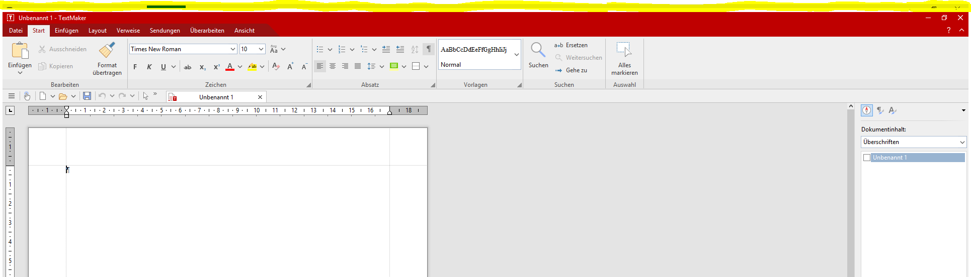

Seit dem neusten Windows 10 Upgrade auf Version 1804 64Bit kann ich bei allen Programme von SoftMaker (64Bit, rev 928) folgendes Verhalten feststellen:
1. TextMaker starten
2. Programmfenster oben rechts mit dem Button verkleinern
3. Programmfenster wieder vergrössern
Das Programmfenster wird jetzt nicht mehr vollständig vergrössert. Siehe gelbe Markierung, da schaut das Fenster hervor, welches zurzeit hinter dem TextMaker ist.
Kann dieses Verhalten auch jemand mit der neusten Windows 10 1804 64Bit Version reproduzieren?
Gruss WINNT

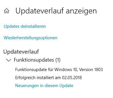

Ich habe gerade das neueste update eingespielt. Bei mir ist es die Version 1803 und alle Softmaker Programme (wie auch die anderen Programme) verhalten sich wie gehabt. (Allerdings habe ich zwischenzeitlich mal einen Hotfix bekommen, habe also SM Version 929. Hatte aber nichts mit Windows update zu tun)
Win 10pro 64bit
Win 10pro 64bit

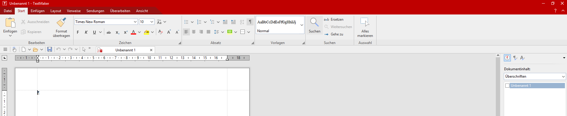

So, Update auf Version 1803 abgeschlossen. Ich habe nun in allen Programmen von Office 2018 Rev.929.0328 folgendes verhalten (mit farbigen Ribbons):
1. xMaker öffnen (Vollbild)
=> Sieht normal aus
2. Programmfenster mit Klick auf mittleres Icon oben rechts im Programmfenster verkleinern
3. Programmfenster mit Klick auf das selbe Symbol wieder maximieren
=> Der beschriebene Fehler tritt auf. Allerdings ist der Balken bei mir nicht gelb, sondern weiß.
4. Nochmal verkleinern
5. Fenster nun wieder maximieren
=> Problem tritt nicht mehr auf
6. Wieder verkleinern
7. maximieren
=> Problem tritt wieder auf.
Mit MS Office 2013 gibt es das Problem nicht.
Ich werde das melden.

Ich habe die Stelle auf dem Screenshot gelb markiert, so dass der Fehler besser auffält.sven-l hat geschrieben: 03.05.2018 08:18:27 => Der beschriebene Fehler tritt auf. Allerdings ist der Balken bei mir nicht gelb, sondern weiß.
Gruss
WINNT

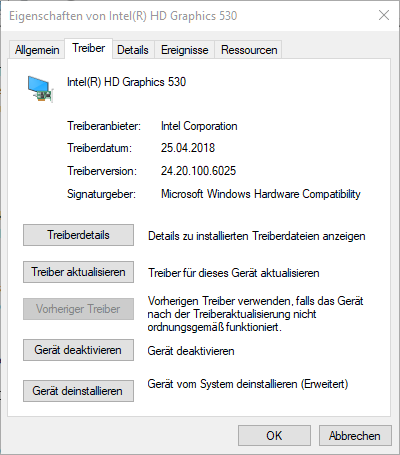

Irgendwie wurde der Einwand von Knobloch ignoriert, also hier noch mal: Sind die Grafik-Treiber auch 1803 zertifiziert, bzw. mind. kompatible? https://www.heise.de/newsticker/meldung ... itrag.atom
- Beiträge: 10275
- Wohnort: Nürnberg
Re: Bug Programmfenster
Der neueste, für den i5 4670 (Haswell) zur Verfügung stehende Treiber ist von letztem Jahr und installiert. Die speziell zu dem Windows 10-Update von Intel neu herausgegebenen Treiber (https://downloadcenter.intel.com/downlo ... duct=80939) sind laut Beschreibung erst ab der Generation Skylake geeignet.ts-soft hat geschrieben: 03.05.2018 11:44:46 Irgendwie wurde der Einwand von Knobloch ignoriert, also hier noch mal: Sind die Grafik-Treiber auch 1803 zertifiziert, bzw. mind. kompatible? https://www.heise.de/newsticker/meldung ... itrag.atom
sylvester78
- Beiträge: 99
- Registriert: 16.12.2009 14:45:50
Ich kann den Fehler hier nachvollziehen und der letzte Treiber ist installiert.
https://downloadcenter.intel.com/de/dow ... duct=88345
- Image 1.png (18.47 KiB) 20801 mal betrachtet
