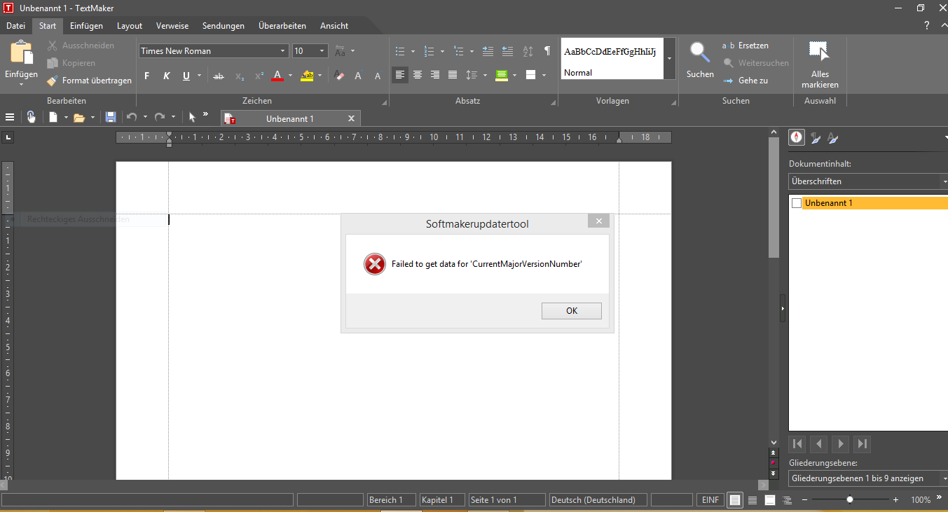

Re: SoftMakerUpdaterTool arbeitet nicht
Beitrag von Linuxmint »
Hallo
Ich habe das Gleiche Problem
Habe aber ein sog.
Screenshot von der Meldung mal gemacht.
Wenn ich aber nur die Softmakerupdatetool.exe starte kommt diese Meldung wieder
und er braucht lange zum Conection.
möchte ich aber diese Datei bennden
bekomm ich folgende Meldung
Soll man nun es von Homepage Holen.
und wie sieht es bei Linux aus.
