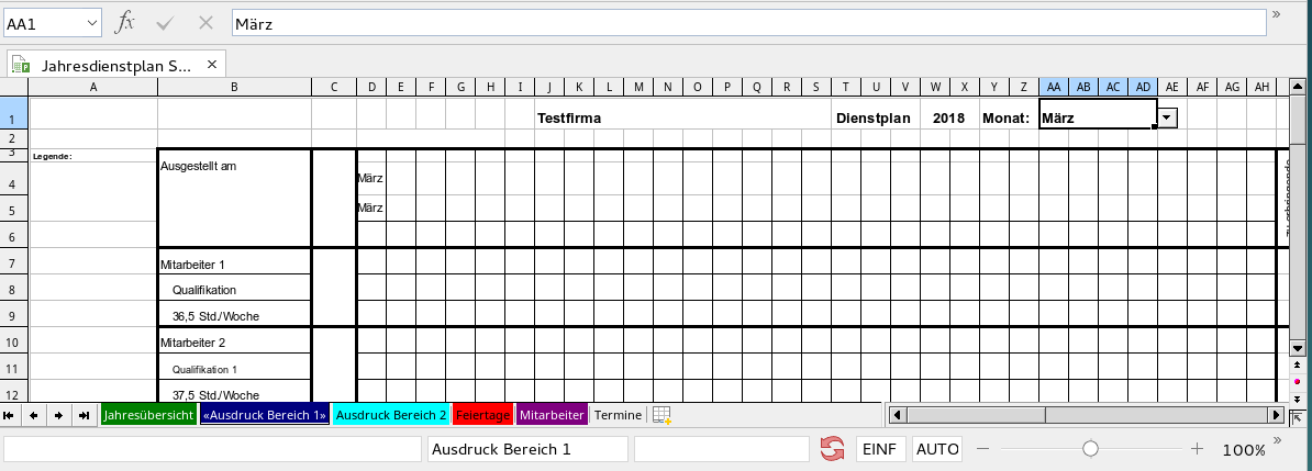

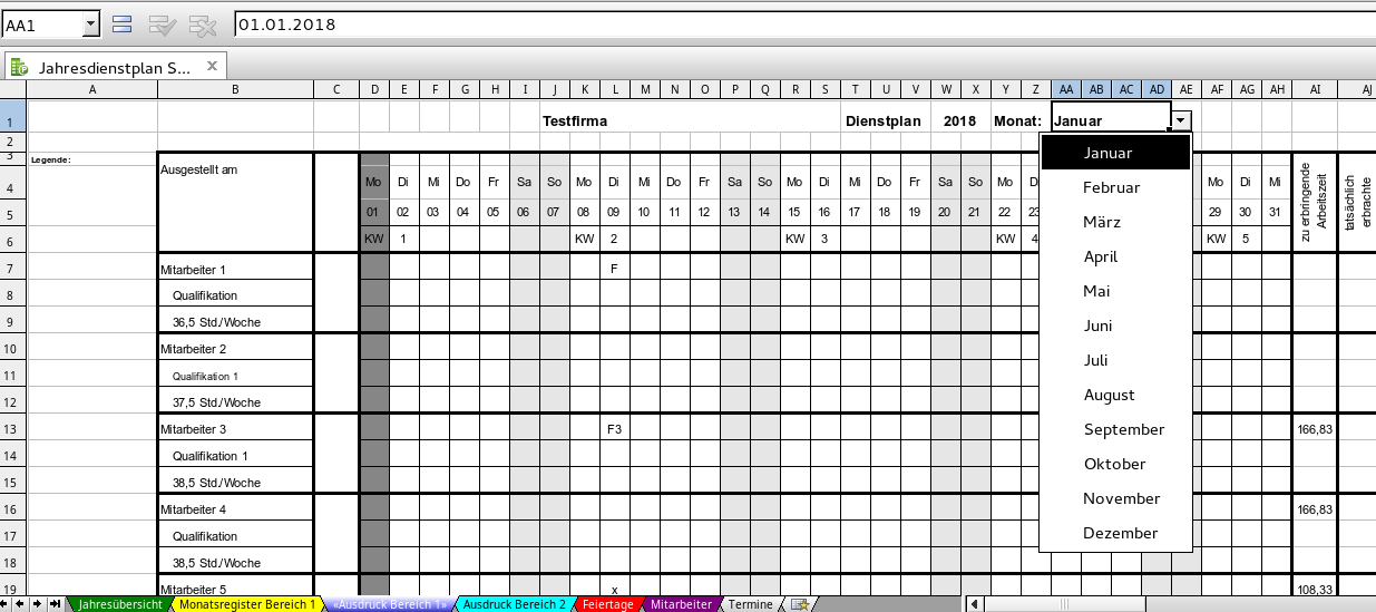

Meine Jahresdienstplan wurde unter PM 2016 entwickelt. Öffne ich die Datei jetzt mit PM 2018, kann ich nicht die auszudruckenen Monate ändern, da die Datumsangaben nicht korrekt angezeigt werden. Leider kann ich die Datei mit 2,8 Mb nicht hochladen.
Und nun, alles überarbeiten? Ärgerlich!!
- SMO 2018 DP.png (40 KiB) 11967 mal betrachtet
- SMO 2016 DP.png (69.07 KiB) 11968 mal betrachtet

Re: Dienstplandatei: 2016 funktioniert unter 2018 nicht reibungslos
Hallo katho steffen,
ich habe zwar keine Linux Version, mir ist aber folgendes aufgefallen.
Wenn man sich das Format mit tt.mm.jjjj anschaut wo der 1 des Monats steht wird das heutige Datum angezeigt.
habe mal als Test das Office deinstalliert und die erste Version (also ohne Update) installiert, da tritt das Problem nicht auf.
Wenn ich das aktuelle Udate installiere ist das Problem vorhanden.

Würde sich von SoftMaker bitte mal jemand dazu äußern? Aus verständlichen Gründen habe ich ein Informatonsbedürfnis, wenn ich zu lesen bekomme, dass Dateien von der 2016'er Version unter der 2018'er Version nicht mehr korrekt funktionieren.
- Beiträge: 10275
- Wohnort: Nürnberg
Den Fehler kann ich bestätigen. Die Entwickler werden eingeschaltet, um den Fehler zu korrigieren. Ich werde mich hier wieder melden, sobald es etwas Neues gibt.katho steffen hat geschrieben: 06.03.2018 17:08:06 Meine Jahresdienstplan wurde unter PM 2016 entwickelt. Öffne ich sie jetzt mit PM 2018 öffne, kann ich nicht die auszudruckenen Monate ändern, da die Datumsangaben nicht korrekt angezeigt werden. Und nun, alles überarbeiten? Ärgerlich!!
