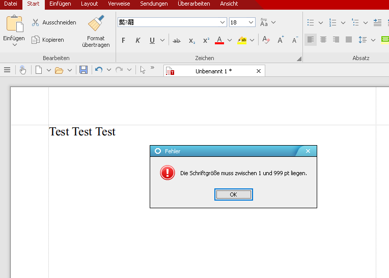

Unter Fedora 27 / Gnome 3.26.2 (unter Wayland) habe ich einen kaum zu tolerierenden Bug entdeckt. Im Vollbild-Modus aller Softmaker-Applikationen (per Tastendruck F6 erreichbar) wird ein anderer Font als der von mir ausgewählte gesetzt. Meist habe ich irgendeinen asiatischen Zeichensatz. Auch die eingestellte Schriftgröße wird nicht übernommen und führt reproduzierbar zu einer Fehlermeldung mit der Aufforderung nur Größen zwischen 1 und 999 einzugeben.

Voreingestellt habe ich in den Dokumenten "Noto Sans". Wähle ich eine beliebige andere Schriftarten, dann erscheint nicht diese in dem Feld der Dropdown-Liste, sondern eine ganz andere. Es hat also nichts mit dem Font an sich zu tun, sondern mit dem Verhalten der Aufklappbox.

Es geht um die beiden Aufklappboxen ("Dropdown List") für Schriftart und Schriftgröße in der Ribbon-Oberfläche im Vollbild-Modus (F6). Der ausgewählte Eintrag wird nicht übernommen. Bei der Schrift wird irgendein - bei mir - chinesischer Font ausgewählt, obwohl ich eines der vorinstallierten ausgewählt habe. Bei der Schriftgröße kommt eine Fehlermeldung, dass nur Werte von 1-999 zulässig sind, obwohl ich zuvor z.B. 14 eingegeben habe.

OK, jetzt kann ich das auch für Debian Stable ohne Wayland reproduzieren und bestätigen (Nutze die Ribbons eigentlich nie..).
Ribbon-Oberfläche normal ist ok, Ribbons und Vollbild >> Macken. :(

Das Problem kann ich genauso unter openSuse Leap 42.3 64bit nachstellen. Es tritt auch in PlanMaker und Presentations auf, sobald F6 für den Vollbildmodus gedrückt wurde. Ich werde dies an die Entwickler melden.
Re: Fedora 27: Fehler beim Wechseln der Schrift und Schriftgröße im Vollbild (F6)
Mit dem nächsten Service Pack sollte das Problem nicht mehr vorkommen.
