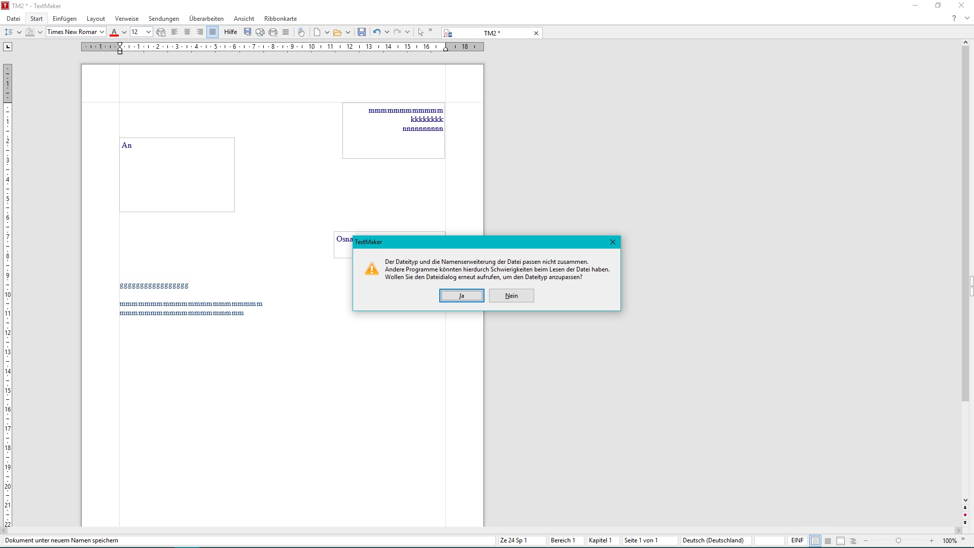

Es vergeht nicht eine Woche wo ich nicht an Softmaker verzweifle.
Seit einiger Zeit kann ich Textdateien die ich mit TM erstellt habe nicht als docx Datei abspeichern. Es kommt eine Meldung dass der Dateityp nicht mit dem Format zusammen passt. Wenn ich die Datei in doc abspeichert geht es und auch als TM Datei. Aber eben nicht als docx. Wenn ich diese Dateien in doc abgespeichert habe und dann öffne und neu als docx speichern will dann gibt es kein Problem. Also von doc nach docx abspeichern funktioniert. Was ist da los und was kann ich machen um diese dateien speichern zu können?
Danke für doe Antwort

Der spannende Screenshot ist nicht der gezeigte, sondern der vom Dateidialog, der unmittelbar vorher zu sehen war. Dort kann man vermutlich erkennen, dass der Dateityp falsch gewählt ist.

Was sollen wir jetzt machen? Dein Sample ist ja ein doc, also wird nach Deiner Beschreibung kein Problem auftreten...
Heißt genau was? TM starten, neues Dokument, schreiben, speichern als docx? Oder, existierendes Dokument (welches Format?, von welcher Software erzeugt) geöffnet, geändert, speichern unter scheitert? Oder, oder, oder? Von so unnützen Details, wie installierte TM Version, Betriebssystem, evtl. sonstige Besonderheiten, ganz abgesehen...Seit einiger Zeit kann ich Textdateien die ich mit TM erstellt habe

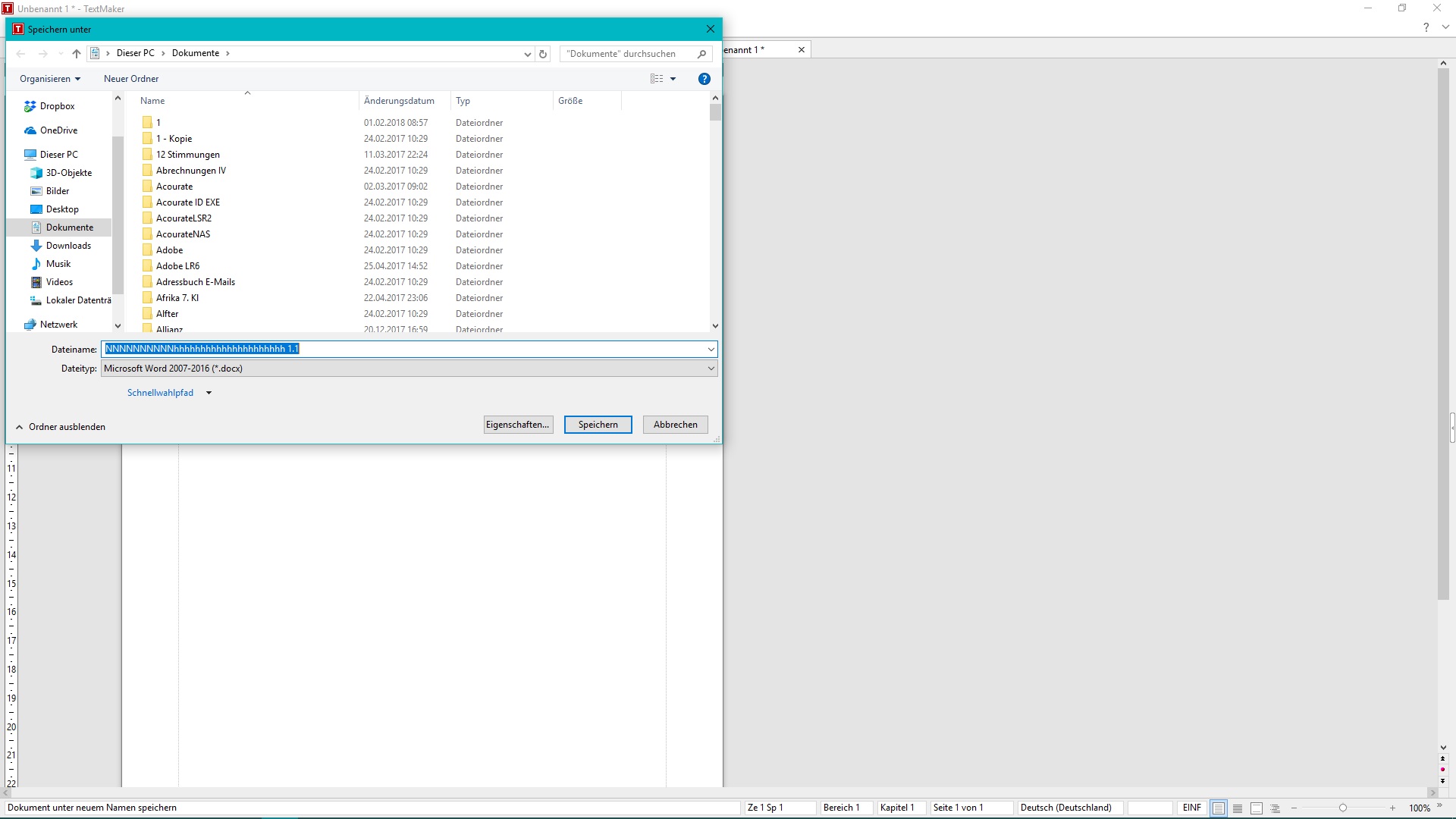

Im Anhang noch mal ein Screenshot.
Ich habe festgestellt, dass immer wenn ich eine Datei mit Zahl im Dateinamen abspeichern will, die oben beschriebene Meldung kommt.

Probier mal 1_1 statt 1.1 am Ende...serbmem hat geschrieben: 01.02.2018 13:44:45 Hallo!

Unter TM 2016 geht das bei mir einwandfrei, gleich ob als .tmd, .doc oder als .docx und gleich, ob mit oder ohne Zahlen.

Wir reden hier etwas aneinander vorbei.
Der OP hat die Windows-Funktion "Dateierweiterung bei bekannten Typen ausblenden" eingeschaltet. Er sieht also kein .docx im Eingabefeld für den Dateinamen.
Dann hängt er aber .1 an den Dateinamen an. Das prüft TextMaker und stellt fest, dass .1 nicht die gültige Extension für DOCX-Dateien ist, und gibt eine Warnung aus. Hätte er .1.docx geschrieben oder einen Dateinamen ohne Punkte verwendet, wäre er nicht in die Bredouille gekommen.

Was Sie sehen, ist der in Windows eingebaute Dateidialog. Der interessiert nicht dafür, ob _wir_ Dateierweiterungen anzeigen wollen oder nicht. Das kann nur der Anwender im System einstellen.

Danke für die rege Beteiligung. Ich habe bis jetzt bei keiner Softmaker Version dieses Problem gehabt. Ich finde die Idee, .docx bei jeder Textdatei hinten dran zu hängen eher umstädlich und alles andere als modern. Ich stelle im immer ,docx ein und bekomme tmdx oder sowas. Wo kann ich das bitte so einstellen dass ich auch .docx bekomme mit einem Dateinamen den ich haben will.
Wo finde ich:"Erweiterungen bei bekannten Dateitypen ausblenden"?

Systemsteuerung > Ordneroptionen, Tab. Ansicht: Haken bei "Erweiterungen bei bekannten Dateitypen ausblenden" wegklicken.serbmem hat geschrieben: 06.02.2018 19:23:16 .....Wo finde ich:"Erweiterungen bei bekannten Dateitypen ausblenden"? ......
