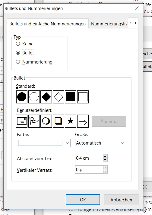

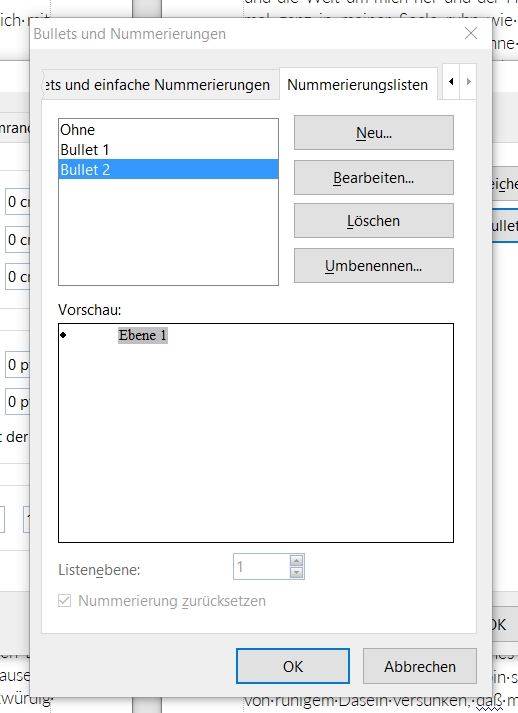

Eben nochmals probiert und Fehler war wieder da. In der tmd-Version ist der Bullet direkt formatiert und in der docx-Version wird eine Nummerierungsliste benutzt. Siehe anhängende Dateien.
LG
Manfred
Bullet tmd.jpg (146.66 KiB) 3703 mal betrachtet
Bullet docx.jpg (119.93 KiB) 3703 mal betrachtet
Re: Speichern als *.docx zerschießt Absatzformatvorlage
Es scheint, dass einfache Bullets zu Nummerierungslisten werden, wenn man im docx-Dateiformat speichert. Dies liegt daran, dass das docx-Format keine simplen Bullets mehr unterstützt. Die können im tmd- oder tmdx-Dateiformat speichern, wo diese unterstüzt werden (oder im alten doc-Dateiformat).
