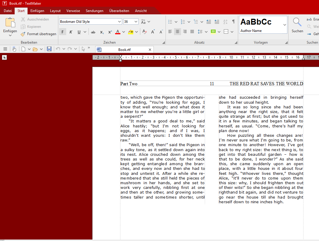

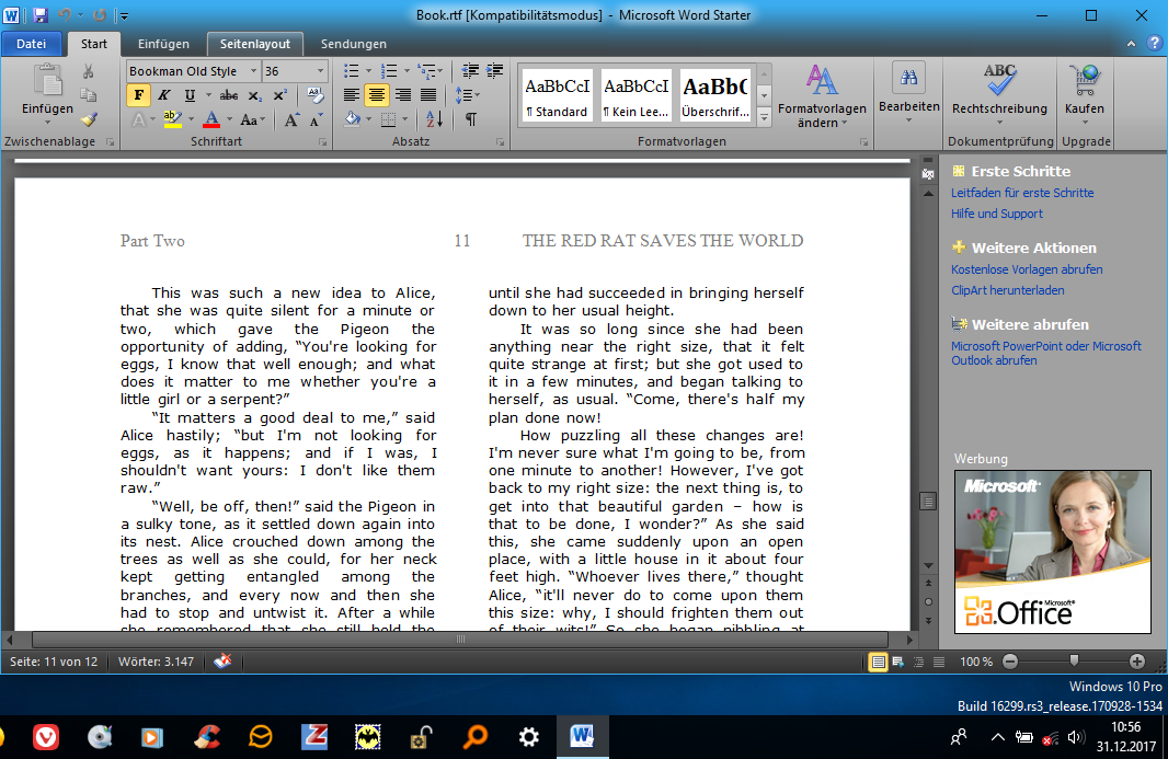

In der Beta habe ich ein RTF-Darstellungsproblem ausführlich beschrieben. Die Kopf- und Fußzeilen werden in der aktuellen Version bei diesem Dokument mittlerweile richtig dargestellt. Leider werden immer noch die Absätze verschoben. In Word 2010 Starter unter Windows 10 und auch im aktuellen Atlantis Word Processor wird das Beispieldokument richtig abgebildet. Da die Beta nicht mehr im Forum öffentlich erreichbar ist, hier noch einmal das Beispieldokument und die Screenshots. Mein System: Win 10 Pro, 64bit mit SMO 2018 rev920.1214 32bit im Ribbon-Mode.

Bei einem Fließtext über mehrere Seiten kann es sein, dass der Text in MS Word und TextMaker nicht immer exakt an der selben Stelle steht. Dies ist bedingt durch zum Teil andere Wortumbrüche, andere Berechnungen der Zeilenabstände, usw. Ansonsten ist zwischen TextMaker und Ms Word hier kein großer Unterschied festzustellen.

Wer mag, kann sich das englischsprachige Beispieldokument in TM 2016 anschauen. Die Kopf- und Fußnoten des Autors sind schlicht gesagt; nicht vorhanden. Beispielweise hat der Autor nicht vorgesehen, dass "opportunity" (wie im Screenshot zu sehen) mit einem Trennungsstrich versehen wird. Vielleicht kann sich das Beispieldokument mal ein Muttersprachler ansehen ...

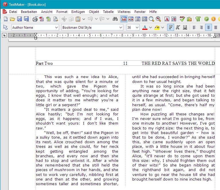

TM 2016 scheint mit den Kopf- und Fußzeilen im RTF-Dokument nichts anfangen zu können (LO 6.0RC1 übrigens auch nicht). Wenn ich allerdings das Beispieldokument in Word 2016 öffne und als .docx speichere, sieht das resultierende Dokument in TM 2016 exakt so aus, wie Ihr Word-Screenshot. Ich würde die Finger von .rtf lassen, bzw. sie mit dem Original Wordprocessor in docx umwandeln; dann klappt es auch mit SMO.

Ich habe den Tipp von pefunk gerade ausprobiert. Interessant! Auf die Schnelle kann ich keinen Fehler mehr finden. Das bedeutet aber auch, dass der RTF-Filter von Word 2010-2016 (und wahrscheinlich auch früher) ausgereifter ist, als der von TM, zumindest bei diesem Dokument. Wenn eine Konvertierung nach DOCX ohne Formatverlust möglich ist, habe ich jetzt eine interessante Alternative. Danke für den Tipp!
