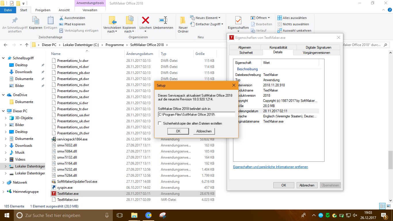

Hallo.
Bei einer manuellen Überprüfung auf eine neue Version von SMO 2018 (z.B. TextMaker) wird das aktuelle SP angeboten.
Soweit, so gut.

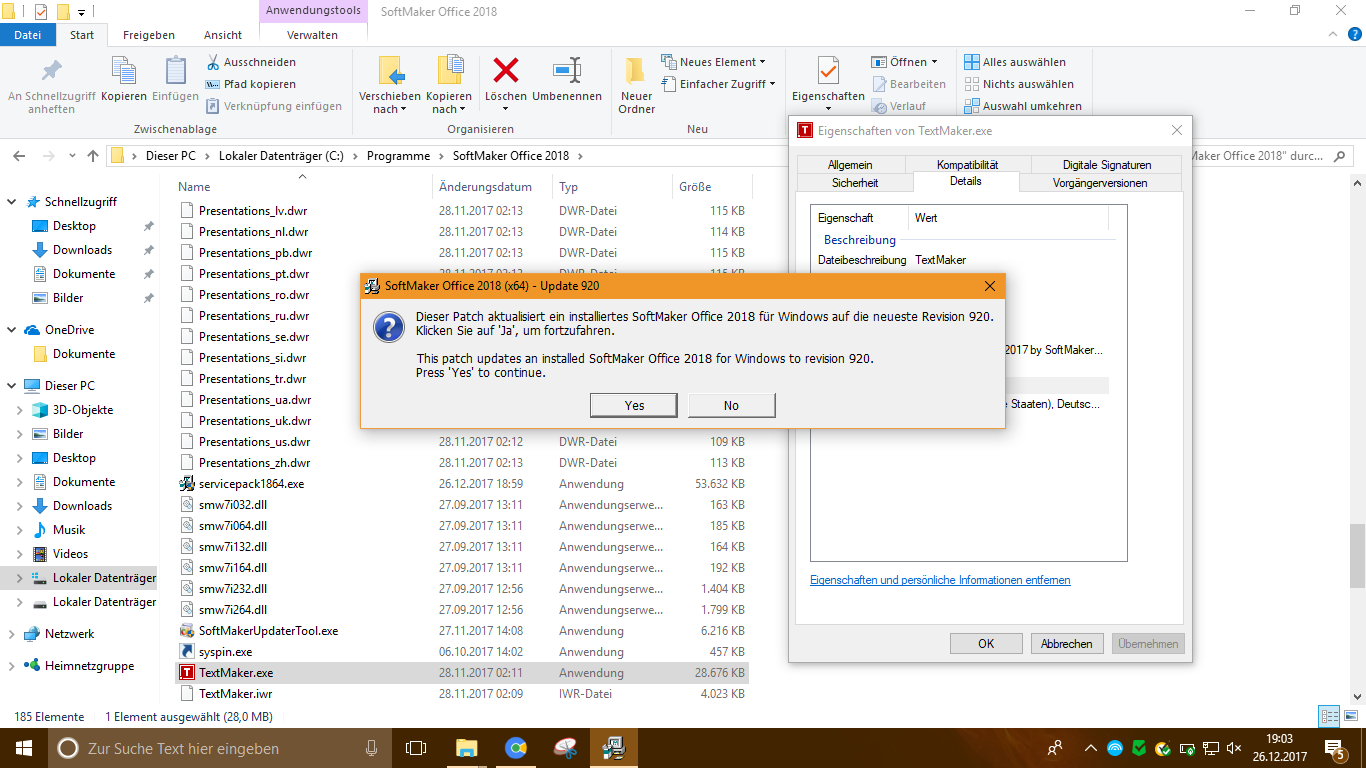

Klick auf Installieren, so durchläuft die Installation lt. den SMO-Fenstern erfolgreich.
Überprüft man auf neue Updates, wird erneut das aktuelle (gerade installierte) SP angeboten.
Hier (http://www.softmaker.de/servicepacks-office-windows) finde ich keinen Direct Link?
Möge der Support bitte überprüfen, wie diese Endlosschleife gelöst werden kann.
Danke!
P.S. Typo: Es heißt "folgende" und nicht "volgende" ;)
(Betrifft das SoftMaker-Update-Werkzeug - quasi den Downloader, welcher durch die SMO-Anwendung getriggert wird, wenn man auf neue Produktaktualisierungen prüft).

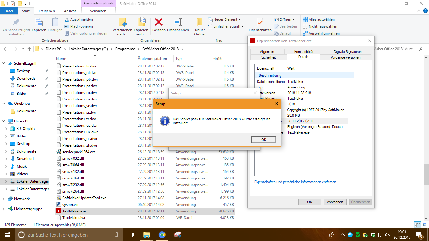

Wenn ich Screenshot SMO6.PNG korrekt interpretiere, zeigen die Dateieigenschaften der TextMaker.exe NACH der Installation des Servicepacks immer noch Revision 918 an. Das wäre der Punkt, an dem Sie nachprüfen müssten, was los ist. Vielleicht ein Rechteproblem.
Dass dann diese Revision 918 wieder feststellt, dass es eine Revision 920 gibt, ist hingegen normal.

martin-k hat geschrieben: 26.12.2017 19:54:31 Wenn ich Screenshot SMO6.PNG korrekt interpretiere, zeigen die Dateieigenschaften der TextMaker.exe NACH der Installation des Servicepacks immer noch Revision 918 an. Das wäre der Punkt, an dem Sie nachprüfen müssten, was los ist. Vielleicht ein Rechteproblem.
Ich werde mal das Programm neu installieren. Hab das Problem nur auf dem Laptop, nicht aber am PC?!?
