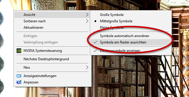

KSI hat geschrieben:... Das ist etwas nervig und lässt sich vom Fachmann natürlich umgehen, indem er das Dokument irgendwo speichert und auf dem Desktop eine Verknüpfung anlegt. Für den Laien aber doch recht ärgerlich. ...
Aus der Frage lässt sich leider nicht herauslesen ob das ein spezieller Humor oder ernst gemeint ist! Der "Fachmann" würde wissen, dass dies nicht mit SoftMaker zusammenhängen kann, sondern das dieses Verhalten vom Explorer gesteuert wird. Wenn man mit der rechten Maustaste auf dem Desktop klickt, dann erscheint ein Kontextmenü. Darin gibt es Einstellungsmöglichkeiten, wo das "herumspringen" ein oder ausgestellt werden kann.
Kontextmenü von Windows 10

Das schafft keine Abhilfe, sondern sorgt nur dafür, dass das Symbol am Raster ausgerichtet wird.

-M- hat geschrieben: Aus der Frage lässt sich leider nicht herauslesen ob das ein spezieller Humor oder ernst gemeint ist! Der "Fachmann" würde wissen, dass dies nicht mit SoftMaker zusammenhängen kann, sondern das dieses Verhalten vom Explorer gesteuert wird.
Du verwechselst da etwas. Beim Klick auf "Am Raster ausrichten" werden die Symbole eben an einem unsichtbaren Gitter ausgerichtet, wodurch alles etwas ordentlicher aussieht. Wenn das Häkchen darüber ("Symbole automatisch ausrichten") aktiviert ist, dann hat das zur Folge, dass man die Symbole überhaupt nicht erst selbst auf dem Desktop anordnen kann. Hier wird dann zwangweise von vorneherein alles linksbündig angeordnet.
Wenn man dagegen das Häkchen bei "Symbole automatisch ausrichten" entfernt, dann kann man sich seine Symbole selbst in Grüppchen links, rechts und oben und unten anordnen. Auf einem 49-Zoll Monitor ist das schon sehr praktisch und das ist das Szenario, bei dem Softmaker das kleine Problem mit dem "herumhüpfenden" Dokument bereitet.
