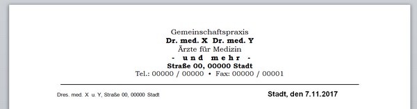

Hier ein Beispieldokument, das ich auch ganz unten zum Testen angehängt habe:
Zu beachten ist, dass die erste Zeile mittig formatiert ist.
Das wird auch so von MS-Word, Libre Office und Wordpad dargestellt.

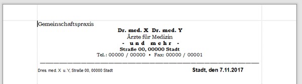

Jetzt das Ergebnis in Textmaker 2018:
Da ist die erste Zeile linksbündig.
Textmaker 2016 stellt diese erste Zeile auch mittig dar, interessanter Weise bei der Vorschau vor dem Öffnen allerdings auch linksbündig.
Das Problem sollte hier von jedermann anhand der angehängten Datei nachvollzogen werden können.
Meiner Ansicht nach ist die neue RTF Engine eine Verschlimmbesserung und sollte dringen korrigiert werden.

@ Doc-WP: kann ich auch unter Linux bestätigen. Gemeinschaftspraxis ist beiTM2016 zentriert, bei TM2018 linksbündig.

Das Problem kann ich bestätigen. Wird gemeldet.Doc_WP hat geschrieben:Ich arbeite auch mit rtf-Dateien. Ich war der Meinung, dass dieses Format für eine Langzeit-Archivierung geeignet ist.
Ich habe zwar nicht das Problem mit falschen Schriften, aber auch den Eindruck, dass die neue RTF-Engine am Anfang eines Dokuments etwas falsch macht.
