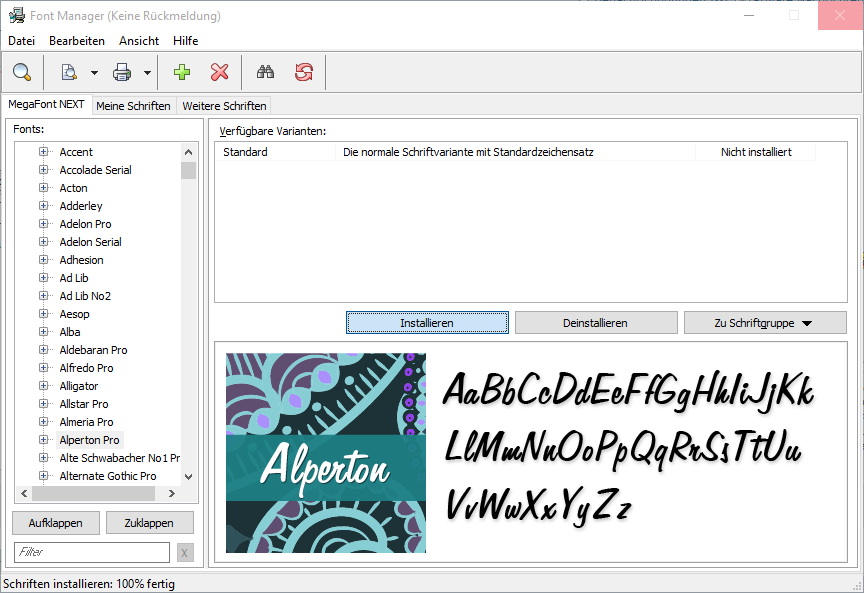

Hallo liebes Softmaker-Team,
ich habe gestern die Schriftensammlung Magefont Next erworben und heute morgen heruntergeladen und entpackt. Leider stürzt der Fontmanager spätestens nach Installation der 2. Schrift ab. (Keine Rückmeldung) :( Ich habe schon mehrere Versuche unternommen und im Moment geht hier gar nix.
Mein System ist Windows 10 64Bit. Hat jemand ähnliche Erfahrung mit dem Fontmanager gemacht und gibt es hierfür Lösungsansätze?
2016-02-01 09_03_16-Font Manager (Keine Rückmeldung).png (86.05 KiB) 19619 mal betrachtet

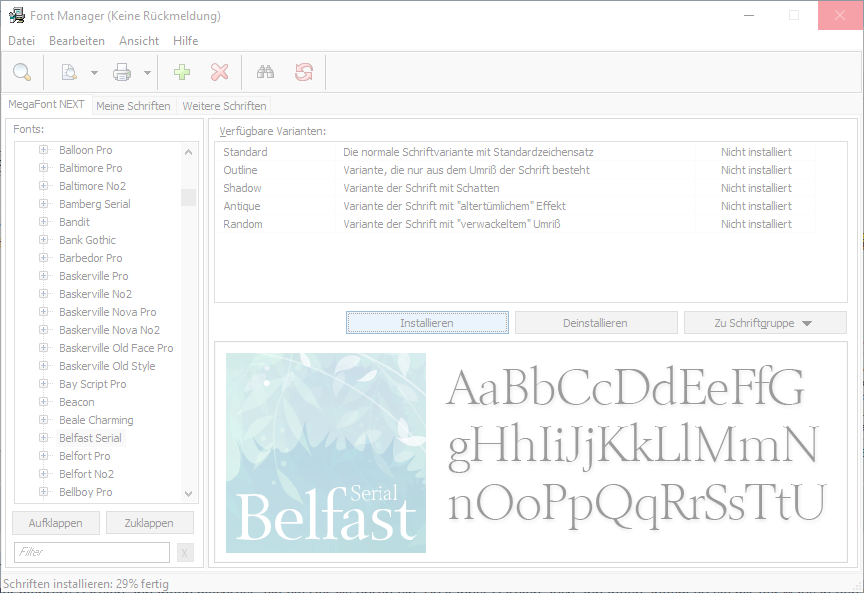

leider hat das auch nichts gebracht. Ich habe auch schon den Rechner neu gestartet und alles in einem anderen Verzeichnis entpackt.
Der Fontmanager startet und wenn ich eine Schriftart installieren möchte friert alles ein (auch als Admin) :(
In dem Screenshot ist die Installation bei 29% eingefroren und das Fenster gibt keine Rückmeldung aus.
Stephan
2016-02-01 15_08_41-Font Manager (Keine Rückmeldung).png (91.15 KiB) 19599 mal betrachtet

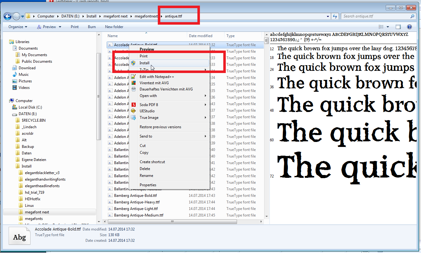

Es wird an einer Lösung gearbeitet. So bald sich was tut, informiere ich Sie.
Tipp:
Der FontManager ist für die Installation einer Schrift unter Windows nicht zwingend notwendig.Wenn Sie mit den Windows-Explorer einen der ttf-Ordner Öffnen, werden die Schriften dargestellt und können mit rechten Mausklick auf die Schriftart installiert werden. Sehen Sie sich den Screenshot. Mit dem FontManager ist es nur etwas komfortabler.
Jim J.
