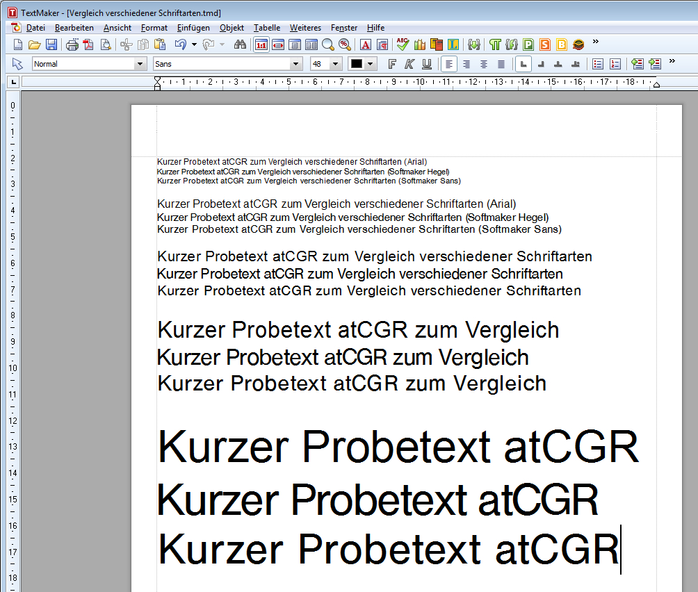

Für einen Test habe ich mal drei Schriften hergenommen: die Arial aus Windows sowie zwei Helvetica-Clone von Softmaker - Hegel und Sans. (Erklärung, warum das Helvetica-Clone sind, siehe hier.) Anbei ein Screenshot aus TextMaker sowie eine PDF.
Generell kommen die Schriften in TextMaker anders raus als im PDF-Reader, was wohl mit den unterschiedlichen Glättungsmethoden zu tun hat. Grundätzliche Probleme bleiben aber.
In der kleinsten Variante sind alle drei Schriften nicht perfekt. Auch Arial zeigt in TextMaker teilweise ungleichmäßige Buchstaben-Abstände, ist aber insgesamt noch besser lesbar als die beiden anderen bei gleicher Größe. In Hegel kommt dazu das höhenreduzierte R.
In den größeren Varianten werden die prinzipiellen Unterschiede deutlich - insbesondere die teils sehr knappen Buchstabenabstände von Hegel sowie die mangelhafte vertikale Justierung beider Softmaker-Schriften.
Ich habe schon etliche Softmaker-Schriften verwendet und beobachte immer wieder ähnliche Probleme. Ungleichmäßige Buchstabenabstände sind immer ein Ärgernis. Vertikale Abweichungen und Verdickungen spielen eher am Bildschirm bzw. bei niedrigen Auflösungen eine Rolle; auf hochauflösenden Bildschirmen sowie im Druck werden sie geringer.

textmaker_schriftenvergleich.pdf
(76.22 KiB) 519-mal heruntergeladen

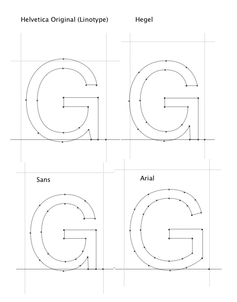

Mit Schriftqualität kann in der Tat vieles gemeint sein, zum Beispiel wie viele verschiedene Zeichen ein Font enthält, ob er Gebrauch von OpenType-Funktionen macht usw. So, wie ich deinen Beitrag verstehe, scheint es dir in erster Linie um die ästhetische Qualität zu gehen. Die ist natürlich zu einem erheblichen Teil Geschmackssache, hängt aber auch davon ab, wie viel Mühe sich die Schriftentwerfer bei der Gestaltung eines Fonts gemacht haben. Man kann sich da z. B. an der Anzahl der Ankerpunkte in den Bezierkurven orientieren, aus denen die Schrift besteht – je mehr Punkte, desto mehr Arbeit steckt drin. In den billigen Schriftsammlungen, die du erwähnst, werden z. T. mit einem Minimum an Punkten Kurven zusammengeklatscht, die dann ungefähr das gewünschte Schriftbild ergeben, aber eben nur ungefähr.
Das ist aber nur ein erster grober Anhaltspunkt, denn man kann natürlich auch mit vielen Punkten eine hässliche Schrift erzeugen und mit wenigen Punkten ästhetisch schöne Kurven erzielen – wenn man's denn kann.
Vergleicht man unter diesem Aspekt die Original-Helvetica von Linotype mit den von dir genannten Schriften, erlebt man eine solche Überraschung (siehe Anlage Bezierkurven.jpg): Das Original hat die wenigsten Punkte, Arial die meisten – dennoch gilt die Helvetica unter Fachleuten als eine überaus gelungene Schrift, während die Arial von den meisten Typographen als rundheraus hässlich betrachtet wird. Die SoftMaker-Schriften liegen dazwischen; von dieser Seite her kann man ihnen also kein Qualitätsdefizit unterstellen.

Bleiben die Buchstaben-Abstände, also das Kerning. Zunächst einmal ist es natürlich unumgänglich, in TextMaker das Kerning einzuschalten (Format > Zeichen..., Tab „Abstand“). Wie die Anlage Kerning.pdf zeigt, ist der Unterschied vor allem bei bestimmten Buchstabenkombinationen (hier als Beispiel Va und To) frappant. Das ist aber in deinem PDF offenbar der Fall, daran liegt es also nicht.
Der Vergleich zeigt, dass die Hegel bewusst schmaler laufend, also mit geringeren Abständen konzipiert ist, die Sans breiter laufend. Ansonsten scheint es mir hier wirklich auf eine Geschmacksfrage herauszulaufen. Für mein Empfinden ist das Kerning bei der Original-Helvetica am besten, bei der Arial am schlechtesten gelöst (siehe zum Beispiel das „Pro“ in „Probetext“, wobei hier natürlich auch die abscheuliche Form des großen P eine Rolle spielt). Aber unter der Voraussetzung, dass die Schrift schmal laufen soll, finde ich das Kerning der Hegel ausgesprochen gut und harmonisch gelöst (nur ob das rz in „Kurzer“ so dicht aneinanderhängen muss, könnte man diskutieren).
Die Einstellung kannte ich noch gar nicht. Offenbar ist sie in den Standardvorlagen von Haus aus aktiviert.
Was ich an der ganzen Sache interessant finde: dass diese Kerningtabellen tatsächlich abweichen und auch einen sichtbaren Einfluss aufs Ergebnis haben. Was die Formen der Buchstaben angeht, sind Hegel und Sans ja von der Helvetica praktisch nicht zu unterscheiden. Aber aufgrund der unterschiedlichen Buchstabenabstände (auch ohne eingeschaltetes Kerning sind sie nicht gleich) verbietet sich ein beliebiger Austausch.
Da ich die Original-Helvetica nicht besitze, fehlte mir natürlich der unmittelbare Vergleich. Interessant in Deiner PDF finde ich, dass Arial und Helvetica auch nur so lange die gleichen Breiten haben, wie man das Kerning nicht zuschaltet. Mit Kerning weichen sie dann ab. (Da frage ich mich schon, inwieweit der beliebige Austausch Arial-Helvetica überhaupt noch klappt. In der Praxis wird man das Kerning doch immer zuschalten, wenn die Software es zulässt.)

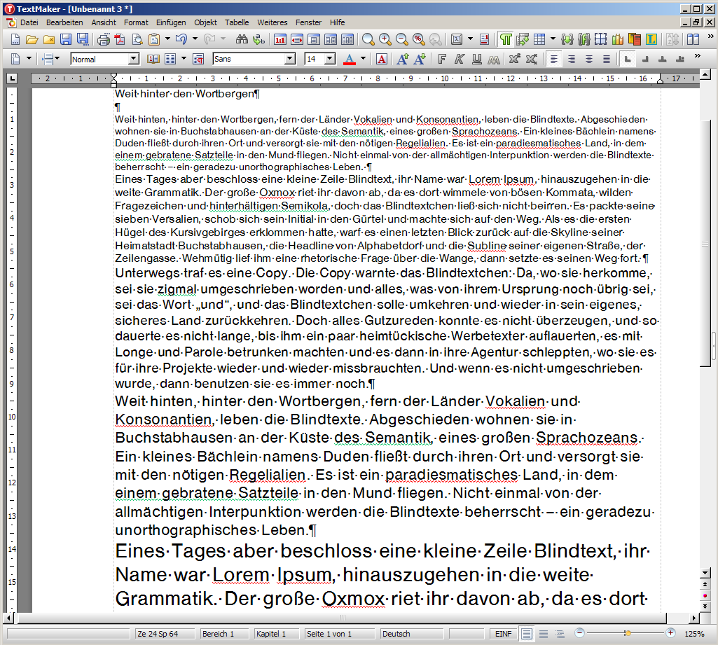

Bildschirmdarstellung Sans.png (192.2 KiB) 8533 mal betrachtet

Jossi hat geschrieben: Allerdings fällt mir auf, dass die Bildschirmdarstellung in den Screenshots generell ziemlich grob aufgelöst ist. Ich hänge zum Vergleich einmal einen Screenshot von meinem Bildschirm (1920x1080 px) an. Wenn du die Abbildungen sehr stark vergrößerst, siehst du den Unterschied.
Ehrlich gesagt, sehe ich da keinen nennenswerten Unterschied (weder in 100-%-Darstellung noch in stärkerer Vergrößerung).
Benutzt du einen niedrig auflösenden oder vielleicht noch einen Röhrenmonitor?
Ich benutze am Desktop einen 24"-Monitor mit 1920 x 1200 Pixeln - wobei ich für Textverarbeitung in der Regel nicht die volle Bildschirmbreite benutze, sondern links und rechts noch was freilasse.
Natürlich gehört der Monitor mit einem Pixelabstand von 0,27 mm aus heutiger Sicht zu den Gröberen und macht Abweichungen im Pixelbereich sehr klar sichtbar. (Mein neues Tablet bringt dieselbe Auflösung auf gerade mal 8,9" Diagonale. Da spielt das Hinting dann keine große Rolle mehr.)
Beiträge: 3133
Re: Qualität der Megafont-XXL-Schriften
Entschuldige, ich bin da einem Denkfehler aufgesessen. Das hat mit der Auflösung des Monitors nichts zu tun. Ich hatte schlicht vergessen, dass ich die Dokumentansicht in TextMaker standardmäßig auf 125% stehen habe. Wenn ich sie auf 100% stelle, habe ich genau dieselbe Bildschirmdarstellung wie bei dir.
