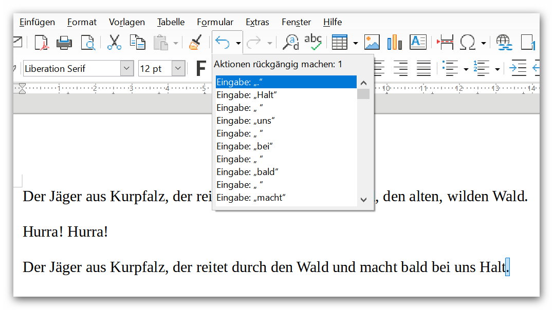

Links - den ganzen Absatz als eines zu betrachten für "Rückgängig" bringt mich aus dem Takt.
Rechts - empfinde ich als brauchbarer.
- rückgängig.gif (78.9 KiB) 8024 mal betrachtet

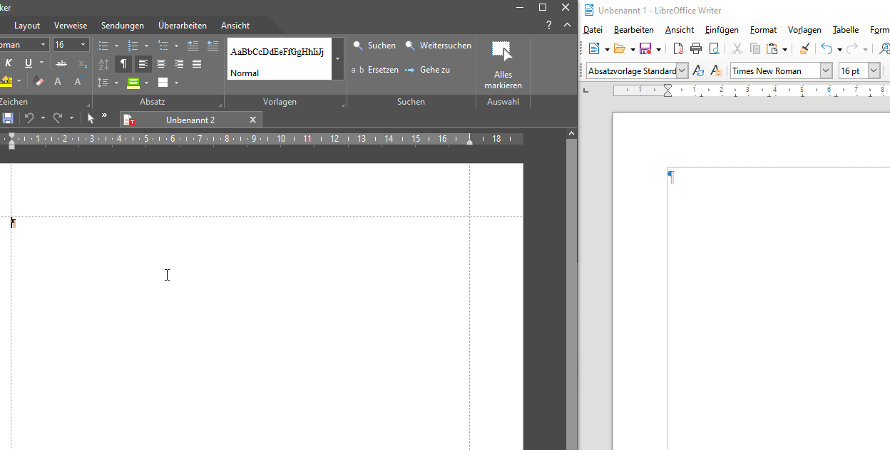

testweise habe ich einen Nosenstext mit mehreren Interpunktionen und Abständen in zwei unterschiedlichen Varianten (in "Gedichtform" und als durchgängigen Text) in Word 2010, LibreOffice 7 und Textmaker 2021 eingegeben und danach die Undo-Funktion genutzt mit folgenden Ergebnissen:
Word 2010 macht die Eingaben bis zum letzten Großbuchstaben rückgängig, löscht beim darauf folgenden Undo das dem Großbuchstaben folgenden Leerzeichen, und löscht danach wieder bis zum nächsten Großbuchstaben. Ausnahme: Bei einem Vertipper wird erst dieser korrigiert, dann geht es nach dem obigen Muster weiter. Absätze und Zeilen spielen KEINE Rolle.
LibreOffice 7 macht beim Undo zuerst das zuletzt geschriebene Wort rückgängig, dann das davor liegende Leerzeichen - und in diesem Muster geht es weiter. Auch hier werden Vertipper wortweise geändert, und Absätze sowie Zeilen spielen ebenfalls keine Rolle.
Textmaker 2021 löscht die gesamten Zeilen (testweise auch ganze Absätze), es sei denn, es ist ein Vertipper zu korrigieren. Danach geht es Zeilenweise (bzw. mit ganzen Absätzen) weiter.
In meinem Testumfeld gibt es also eindeutige Unterschiede. Für meinen persönlichen Geschmack löscht Textmaker viel zu viel. Das dezentere Vorgehen von LibreOffice und MS Word liegen mir deutlich mehr, da ich Undo für eine Fehlerkorrektur nutze und nicht für das Löschen ganzer Zeilen und Absätze.
- Ashampoo_Snap_2020.09.03_15h54m05s_004_.jpg (118.31 KiB) 7925 mal betrachtet
- Ashampoo_Snap_2020.09.03_15h56m34s_006_.jpg (100.96 KiB) 7925 mal betrachtet
- Ashampoo_Snap_2020.09.03_15h58m14s_007_.jpg (59.04 KiB) 7925 mal betrachtet
