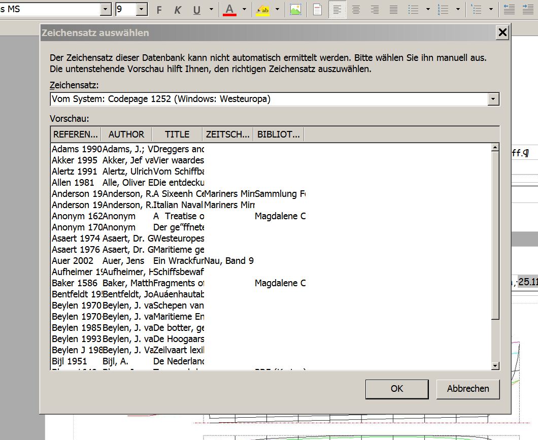

Ich denke, dass schon bei der Bearbeitung oder Zuordnung der Datenbank das Übel zu suchen ist. Ich werde jedesmal aufgefordert, den Zeichensatz zu wählen. Klappt aber scheinbar nicht, da ich immer wieder aufgefordert werde, dieses zu tun.

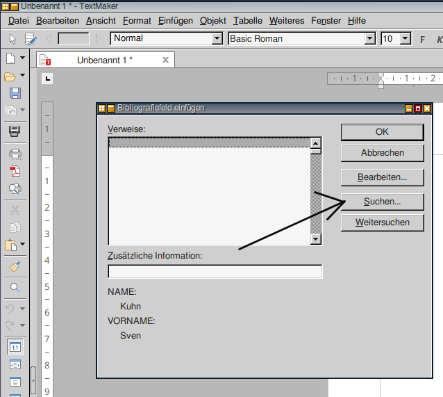

Es geht nicht um die normale Suchfunktion, sondern um die Suche im Dialog "Bibliographiefeld einfügen". Wenn dort auf Suchen geklickt wird, kommt der Crash:

Nein, das ist kein Fehler von TextMaker, sondern ein Problem des DBF-Formats. Im DBF-Format war ursprünglich keine Markierung dafür vorgesehen, in welchem Zeichensatz die Datenbank abgelegt ist. Manche Programme tragen eine solche Markierung ein, aber dafür gibt es auch keinen Standard. Daher muss TextMaker nach dem Zeichensatz fragen.
Das hat übrigens auch schon TextMaker in allen früheren Versionen gemacht. Dort mussten Sie als Dateityp entweder "dBASE/DOS" oder "dBASE/Windows" wählen.
Meine Empfehlung: Lassen Sie DBF hinter sich und wechseln Sie auf das wesentlich modernere Dateiformat SQlite. Das verwendet immer einheitlich Unicode (UTF-8). TextMaker kann DBF- in SQLite-Tabellen konvertieren.

Unser Entwicklungsteam hat dieses Absturzproblem behoben. Diese Korrektur wird im nächsten Service Pack von SoftMaker Office 2021 enthalten sein.
Vielen Dank.
